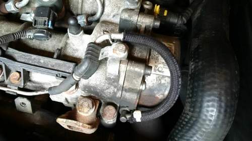

ich hoffe ihr könnt mir weiterhelfen mit meinem Problem beim Astra H (1,9 CDTI).
Es geht um folgendes Auto:
Fahrzeug: Astra H GTC Sport
Motorcode: Z19DTH
Leistung: 110 KW / 150 PS
Laufleistung: 144.000 km
Getriebe: MT6
Folgendes Problem habe ich seit einigen Wochen:
Das Auto hat wenig Leistung und fährt sich gefühlt wie ein 90PS Diesel...
Besonders merkt man dies wenn man anfährt - sehr sehr träge.
Denn erst ab ca. 2000rpm - 2200rpm spürt man das auf einmal Leistung am Motor anliegt.
Manchmal (selten der Fall) merkt man das er bereits ab 1900rpm Leistung aufbaut.
Jedoch - wenn man ab 2000rpm endlich mal etwas Leistung spürt, ist es eher lau...
dh. es drückt einen NICHT in den Sitz (auch nicht bei Vollgas)
Folgendes habe ich bereits unternommen:
Ein neuer Druckwandler (EPW) wurde eingebaut da der alte defekt war (mit dem alten EPW war das Auto noch träger).
- LMM
- Ladedrucksensor
- AGR Ventil
wurden getauscht, leider keine Besserung.
- Fehlerspeicher ist leer (mit Tech2 und OPCOM ausgelesen).
- DPF wurde gereinigt mit "Würth DPF Reiniger" zudem per OPCOM freigebrannt UND ca. 150km bei ca. 200km/h Nachts auf der A7 durchgeheizt.
Die DPF Sättigung beträgt laut OPCOM derzeit 14%.
- Alle 4 Injektoren habe ich beim Bosch Diesel Service reinigen und überprüfen lassen - alle 4 waren in Ordnung.
- Zahnriemen und WaPu bei 133.000 km neu eingebaut
- Neuer Turbo hat der Vorbesitzer bei 85.000 km vom FOH (Garantiefall) einbauen lassen.
Drallklappen scheinen dicht zu sein. Die Stange auf den Drallklappen sitzt noch fest drauf.
An sich deutet mir das Fehlerbild auf den Druckwandler (EPW) aber der ist ja neu.
Nun gehen mir so langsam die Ideen aus...
Ich hätte noch ein ScanMaster ELM327 mit dem ich LiveDaten auslesen und aufzeichnen könnte.
Anhand dessen könnte man vergleichen ob meine IST-Werte abweichen von den SOLL-Werten.
Dazu müsste ich aber die SOLL Werte kennen.
Hat jemand die SOLL Werte für den Z19DTH und könnte diese hier posten bzw. mir per PN zukommen lassen?
Oder hat mir jemand noch einen weiteren Tipp/Hinweis was ich noch prüfen könnte?
Vielen Dank im Voraus!

Ich bin jetzt kein Experte für den Diesel, aber mein Kumpel hatte sowas mal! Da war der kleine Schlauch vorne rechts am Motorblock undicht! Ist ein Unterdruckschlauch welcher zur Steuerung des Turbos da ist! Guck einfach mal!
Danke für den Hinweis.
Habe ich bereits getan - dieser Mini Schlauch aus der Vakuumpumpe ist dicht.
Jedoch habe ich nicht das gesamte Ansaugsystem auf Dichtheit prüfen können da ich keine Pumpe mit Manometer habe.
Zudem würde ich gerne das Unterdrucksystem prüfen - nur weiß ich leider nicht was die SOLL Werte sind.
(Also zb. ob der Druckwandler den richtigen Unterdruck erzeugt)
Eine Unterdruckpumpe habe ich mir nun bestellt und diese sollte morgen geliefert werden, nur bräuchte ich die SOLL Werte um vergleichen zu könmen ob alles innerhalb der Toleranz liegt.

So um das Thema abzuschließen.
Mein Problem ist erledigt!
Obwohl ich einen neuen Schlauch eingesetzt hatte - ist der neue Schlauch nach wenigen Tagen wieder gerissen...
Habe nun einen anderen Unterdruckschlauch eingesetzt, welcher bis jetzt dicht hält.
Nachdem der DPF eine automatische Regenerierung hinter sich hat, ist die volle Leistung wieder voll da!
Danke an alle für die Hilfestellungen und Tipps!
Also lag ich da doch nicht so falsch!
@meisterjaeger schrieb am 23. Mai 2016 um 23:21:02 Uhr:
Jupp, deine Vermutung war goldrichtig!
Aber da ich diesen Schlauch ersetzt hatte, habe ich ihn eigentlich auch schon als abgehackt abgestempelt... Habe dann aber dieses Wochenende feststellen müssen, dass dieser neue Schlauch nicht so dolle war und nur paar Tage hielt :/
Nun ja, neuer (anderer) Schlauch druff. Nachdem heute die Automatische Regenerierung durch war, ging er wieder ab
Ich vermute über die letzten Wochen hat der DPF sich gut zugesetzt weil die Regenerierung nicht richtig arbeiten konnte aufgrund des Lecks im Unterdrucksystem -..-
