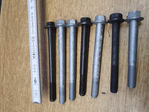

So. Heute habe ich den Kopf demontiert. Leider hab ich definitiv bei der Demontage die Dichtung beschädigt weshalb sich keine konkrete Aussage mehr machen lässt ob diese an gewissen Stellen undicht war oder ob das bei der Demontage passiert ist. Die Zylinder Wände sehen gut aus meiner Meinung nach. Der Kreuzschliff ist gut zu erkennen. Und auf dem Zylinder 4 mit den ehemaligen Fehlzündungen sieht man irgendwelche weiße Verkrustungen. Sieht aus wie Kalk? Muss leider mit dem schrauben aufhören derweil weil mein bestelltes Vlies für Kopf und Rumpf noch nicht da ist. Mal eine Frage. Die Schrauben der Nockenwelle Räder, müssen die neu sein wie die Kopfschrauben oder darf man die wiederverwenden?
Lg
Zyl 4 eindeutig Wasser auf dem Kolben
Deswegen die weißen Verkrusungen auf dem Kolben.
Bei Zyl 4 sieht man auch am ZK und
Am Motorblock die dunklen Stellen,
Wo die KODI in Richtung Wasser undicht war.
Bei den anderen Zylindern 1-3 sieht man das die Abdichtung gut war.
Da sind die Stellen die am Zyl 4 dunkel sind
Von heller Farbe und die KODI war dort Dicht!

Ja Super Rosi. Dann bin ich in der Hinsicht auch gebriefed. Könntest du mir noch die Frage mit den Schrauben der Nockenwellenrädern beantworten? Weil dann müsste ich die jetzt das bestellen anfangen.
Lg
Da scheiden sich die Geister. Manche sagen die Schrauben der NW Räder sollen neu. Ich selbst habe meine Schrauben noch nie neu gemacht und die waren bestimmt schon 4-5 mal raus. Und er läuft immer noch mit weit über 500k.
Auch sonst im Verein noch nie neue Schrauben dafür genommen. Anziehen tun wir die sogar mit nem Schlagschrauber Stufe 2
Sollen auch nicht leicht zu bekommen sein.
Die Schrauben für die Lagerdeckel verwendet man wieder,
Weil es keine Dehnschrauben sind,
Ergo Schrauben die mit Drehwinkel angezogen werden.
Die bekommen ja auch nur 8 oder 10Nm,
Aus dem Gedächtnis gedacht.
Zitat: "Anziehen tun wir die sogar mit nem Schlagschrauber Stufe 2 "
Ihr seid Schmerzfrei was?
Es gibt auch Leute, die nehmen zum Schluss 5 oder 10 grad weniger Anzugswinkel , aber benutzen noch loctide mittelfest als Sicherheit und kleben die NW Räder Schrauben noch zusätzlich ein.
@AndyEausB ja irgendwo hatte ich das mal gelesen das die neu gehören. Und vor einigen Jahren hatte ich dann neue geordert. Musste direkt von Opel aus dem Werk kommen weil die Verfügbarkeit ein Witz war. Aber wenn es nicht sein muss weil es keine dehnschrauben oder ähnliches ist dann nehm ich die wieder her.
@rosi03677 ja die Schrauben der Lagerdeckel bzw Böcke der Nockenwelle hätte ich sowieso wieder hergenommen.
