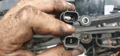

Wo sitzt der Drehmomentsensor, der den Fehler 1813 verursacht. Es soll einen Eingangssensor und einen Ausgangssensor geben, woraus das Steuergerät die Drehzahl ermittelt. Die sollen beide nebeneinander vorne links sein. Kann das jemand genauer sagen? Sitzen die im Motor oder Getriebe, ich finde sie einfach nicht. Ein Bild wäre super.
Die beiden sitzen eher IM Getriebe. In dem Fall auch mal die Steckverbindung zum Getriebe sehr genau anschauen.
@andi0902 schrieb am 30. Mai 2024 um 10:17:04 Uhr:
Hallo nochmal,
Hier sind deine Drehzahlsensoren.
Drehzahlsensoren AF17
Wow, das hilft mir schon weiter.
Sind die Sensoren beide gleich?
Ich finde nur
https://www.autodoc.de/search?...*872whe*_up*MQ..&gclid=CjwKCAjwx-CyBhAqEiwAeOcTdUoIxoe7gpCVr6klw0JwJFNcu3GBcSGRnYKBW2Elg9hCzF9GvoV-BRoCN1wQAvD_BwE
Davon zwei?
Mist, über den Link werden alle angezeigt. Mein Fehler.
Ich habe mal ein Bild ausgesucht.
Bild #210924564
Also ich habe mal nach den Referenznummern geschaut, der eine GM 90512494 ist im Zubehör zu finden, von ihm stammt das Bild. Der GM 90512495 ist nicht zu finden.
Wenn es die gleichen wären, hätten sie doch auch gleiche Nummern, oder?
