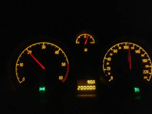

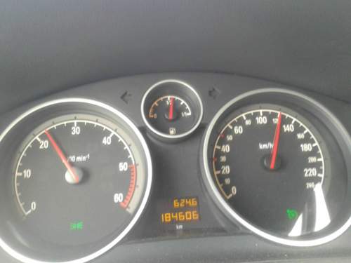

Es gibt kein M32-Getriebe das im 6.Gang so hoch drehen würde.
Hier mal Drehzahl bei mir und so sollte die im Z19DTH bei allen Schaltgetrieben sein.
Andere Ausführung gab es im Z19DTH Schalter meines wissens nach nicht.
Aber nicht drauf festnageln.
Lediglich die Ecoflex-Modelle 1.7CDTI haben spürbar längere Achsübersetzung und angepasste Übersetzung im 1.Gang und 2.Gang soweit ich weiß
Und hier noch mal variabler die Drehzahlen.
Begonnen 4.Gang
https://youtu.be/4bOoesqURZA?t=20s
Oder haben die M32 in den Benzinern 2.0T oder 1.6T (Astra) solche kurzen Übersetzungen und es ist so eines reingekommen?
Aber nichtmal das kann ich mir eigentlich vorstellen
20160713-075114
20170108-211852
