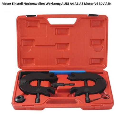

Also die Werkzeuge hab ich bestellt.
Nockenwellenradabzieher Nr. 3032 Ersteigert kein original ca.30 €
Kurbelwellenfixierwerkzeug Nr. 3242 kein original ca.10 €
Nockenwellenfixierwerkzeug Nr. 3391 kein original ca.40€
Viscolüfterschlüssel Nr.3212 kein original 15€
Brauch ich sonst noch was spezielles?

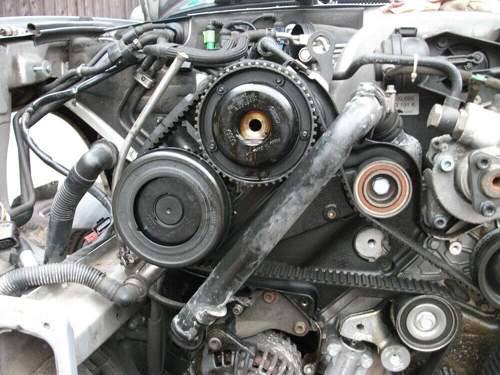

Mit NWR lösen stimmt das Timing zu 100% ohne zu 97%
am 4. März 2016 um 22:42
Kann das jemand bestätigen? Dieses UMad Meme verunsichert mich ??
am 4. März 2016 um 22:47
Nockenwellenräder mit Spezial Werkzeug fixieren und dann lösen dann verdreht sich nichts ;)
Nockenwellenräder müssen gelöst werden damit du den Schlupf vom Riemen rausbekommst;)
Die Schrauben nach dem lösen erneuern ;)
Es geht auch ohne lösen stimmt dann aber nicht 100% und is pfusch;)
Und ganz nebenbei ist es dadurch null gefummel das Zähne und Spannung alles passt.
Wenn Dorn und Fixierschiene drin sind, die nwräder gelöst, dann legst den neuen Riemen auf, spannst ihn nach Vorgabe vor, löst dann das hydraulische Spannelement und machst ERST DANN die Nockenwellenräder fest. MIT GEGENHALTER Werkzeug!

Hatte bei meinem mal die NWR nicht gelöst, Problem danach waren massive Fehlzündungen. Da passte nichts mehr so wirklich, erst nach lösen der NWR und erneutes fixieren und auflegen war alles top.

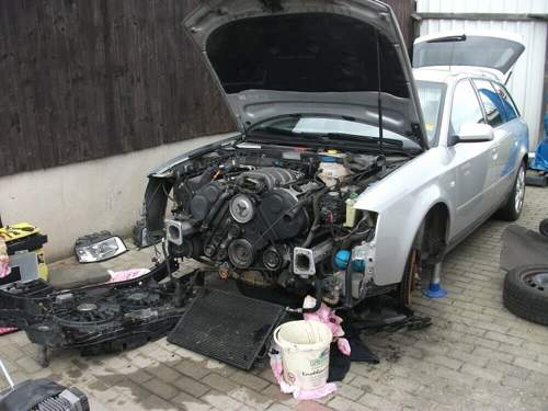

Nachdem ich mir mehrere Kostenvoranschläge eingeholt habe bin ich zum Entschluss gekommen das ich ihn selber wechseln werde. Preisspanne zwischen 1890 - 2235€. Spezialwerkzeug ist auf dem Weg zu mir kosten ca 200€ zahnriehmen Satz für 250€ und Thermostat 20€.
Evtl.hat noch jemand tipps für mich....
Ich versuche alles bildlich festzuhalten und werde evtl. Ne Anleitung daraus basteln; ) .... für die Nachwelt. .....
Ist eigentlich jemand aus der nähe Tübingen der Lust und Zeit hat mir unter die Arme zu greifen?
Aufwands Entschädigung ist auch drin; )
Gruß manu

Solange du die nwräder locker lässt bis nach dem vorspannen und lösen des hydraulischen Spannelements, wirst du mit Erfolg belohnt.
Das schaffst du gut an einem Tag privat.
Vorne etwas auf Rampen oder Steine fahren macht es handlicher.

Zweilochschlüssel (12€)
Lineal (40€)
Dorn kurbelwelle (8€)
Wolldecke, paar Schellen u.s.w.
Zahnriemen Satz mit wapu (250~€)
Neue schrauben für die Wapu!!!

Das Lineal meint sicher die Fixiereinheit, damit sich die NW nicht weiterdreht?
Die benötigt man unbedingt, wir haben damals ein Stück Alu im Baumarkt gekauft und gemerkt, dass es angewinkelt sein muss zwischendurch um überhaupt in einer gerade zu sitzen und hätten es fast ohne gemacht. Das wäre der größte Fehler unseres Lebens gewesen, diese Fixiereinheit muss unbedingt vorhanden sein. Wir hatten dann eine der Firma Klan.
am 8. März 2016 um 20:53
Ohne dieses Teil meine ich geht gar nichts. Nur hiermit kriegt man es perfekt gegenübergestellt beim Festmachen.
Jup.oder eine eigenbauversion davon. Tut genau so gut. Aber für 37€ die Mühe nicht Wert.
Die Löcher liegen genau auf einer geraden. 6mm das innere und 5mm das äußere.
