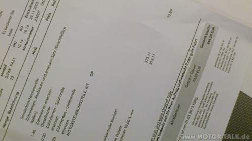

Eine "freie" ist nicht zwingend günstiger.
Ich bezahlte bei meinem FOH für den Wechsel des Zahnriemensatz 444€
WaPu wurde bewusst nicht mit gewechselt. Auch wenn @hera da Pech hatte, es hat beim Z30T
nichts miteinander zu tun. Sicher kann man Teile präventiv tauschen, ebenso wie die Einstellung "never touch a running system" ihre Berechtigung hat.
