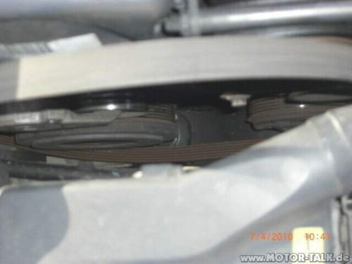

Heute ist meinem V70 I TDI BJ:97 der Zahnriemen abgefallen (im Stadtgebiet).Habe es sofort an der Ampel bemerkt.Ich stand da als ein dumpfer Plumps oder Knacks zu hören war.Dachte zuerst an einen defekten Reifen,da die Lenkung schwer ging.Circa 30 meter weiter war ne Tankstelle,da steht er auch jetzt.Mehr konnte ich nicht tun,schneller ging es nicht.Leider weiß ich nicht ob der Motor hin ist oder nicht.Das Auto hat jetzt 184 tkm..Im Okt.2007 hatte ich bei ATU mit 152 tkm.Zahnriemen komplett mit WP wechseln lassen.Inzwischen sind ca.30 tkm.runter.Ist Garantie noch vorhanden ?Schließlich muß ATU für die Leistung Garantie geben!?

nein,der Riemen ist nicht gerissen,aber auf der Unterbodenabdeckung liegt ein rundes Teil ca.5cm.Durchmesser und 1cm.breit.

Sicher, das es der Zahnriemen ist und nicht der Riemen für die Nebenaggregate?
Ist der Motor weitergelaufen? (das dürfte sich beim Riss des Zahnriemens schlagartig erledigen - das klappt auch keine 30 Meter)
Der Zahnriemenschutz ist unten geschlossen, so das eigentlich nichts rausfallen kann - und von oben sieht man ihn auch nur, wenn man die obere Abdeckung abnimmt während der Riemen für die Nebenaggregate frei sichtbar ist...

Also wenn da was von "schwerer Lenkung" steht ist vielleicht doch nur der Agregaten Riehmen "weg"...

Wegen der Frage ob es nun der Zahnriemen oder des Riemen der Nebenaggregate ist...,
also es ist der ganz rechts in Richtung Fahrerseite,und ja da ist keine Abdeckung.
Aber da dieser betroffen ist weiß ich net genau welche Aufgabe der hat.Eure Beiträge haben mich eben unsicher gemacht,dachte es ist der Zahnriemen.

den zahnriemen kann man nicht sehen, zahnriemen und teile sind geschützt verbaut und da kann ich nix rausfallen.
Sichtbar ist der riemen der nebenaggregate. Da gibt es auch eine rolle die ungefähr die von dir angebenen grösse hat.
Wenn dieser riemen abspringt oder reisst dann tritt auch das von dir beschriebene mit der lenkung auf.
Kommt vor, selten, und ist ärgerlich, aber kein kapitaler schaden.
Wenn der zahnriemen reisst oder abspringt dann geht deine lenkung immer noch butterweich, solang bis der motor stirbt :-) Und das passiert ratz fatz.
