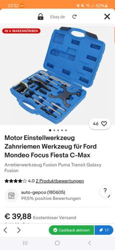

ich habe zwar bereits mehrere Zahnriemen gewechselt, aber noch nie bei einem Ford. Es gibt weder Markierungen noch ein Ritzel welches formschlüssig fest ist an der Kurbelwelle.
Ich habe mir das Spezialwerkzeug gekauft. Allerdings waren 3 Stifte dabei, um die Kurbelwelle zu arretieren. Ich habe einfach die mittlere genommen und beim Versuch die Riemenscheibe zu lösen ist diese abgeknickt. Diese konnte ich mit Mühe und Not herausdrehen.
Da ich mir keine Markierungen gemacht hatte beim Abnehmen des Riemens habe ich versucht den OT der Kurbelwelle mithilfe einer Messuhr zu ermitteln. Dabei bin ich davon ausgegangen, dass das Arretierwerkzeug für die Nockenwellen, diese ebenfalls am OT fixiert.
Habe so zusammengebaut - der Kolben schlug aber beim Versuch den Motor zu starten wahrscheinlich an ein Ventil. Obwohl ich vorher den Motor mehrere Umdrehungen per Hand gedreht hatte.
Ist das Werkzeug für die Nockenwelle nun nicht für den OT, oder hätte ich die KW eine Umdrehung weiter drehen müssen ?
Bitte um Tipps und Hilfe.
Schönen Abend noch...
@ik91 Hast du auch das Spezialwerkzeug mit den Teilenummern:
Nockenwellen- Einstelllinieal Ford Nr. 303-376
Kurbelwellen- Fixierwerkzeug Ford Nr. 303-748
Haltewerkzeug Ford Nr. 205-072
Schutzhülsen Ford Nr. E890438S
Fixierstift für Riemenspanner Ford Nr. 303-1054

Kurbelwelle nach rechts bis kurz vor OT im ersten Zylinder drehen.
Kurbelwellen Fixierwerkzeug einsetzten. Werkzeug Nr. 303-748.
Kurbelwelle langsam nach rechts drehen,bis sie am Fixierdorn ansteht.
Prüfen,ob Einstelllinieal eingesetzt werden kann. Werkzeug Nr. 303-376.
Lässt sich Einstelllinieal nicht einsetzen:
Fixierwerkzeug entfernen.
Kurbelwelle eine Umdrehung nach rechts drehen.
Fixierwerkzeug einsetzten. Die Kurbelwange muss am Fixierwerkzeug anstehen.

Prüfen,ob Einstelllinieal richtig eingesetzt ist.
Die Kurbelwelle muss auf OT im ersten Zylinder stehen.
Prüfen,ob Kurbelwellen Fixierwerkzeug richtig eingesetzt ist. Werkzeug Nr. 303-748
Nockenwellenräder gegenhalten. Werkzeug Nr. 205-072 verwenden. Zum Schutz der Nockenwellenräder die Hülsen (E890438S) an den Stehbolzen des Haltewerkzeuges anbringen.
Schraube der Nockenwellenräder lockern. Beim lockern der Schrauben die Nockenwellen auf keinen Fall mit Einstelllinieal gegenhalten.
Nockenwellenräder vorsichtig vom Konus losklopfen.
Schraube der Nockenwellenräder anziehen. Neue Schrauben verwenden. Anzugsdrehmoment 60 Nm. Beim Anziehen der Schrauben die Nockenwellen auf keinen Fall mit Einstelllinieal gegenhalten.
Ausbauen:
Nockenwellen Einstelllinieal.
Kurbelwelle langsam zwei Umdrehungen nach rechts bis kurz vor OT im ersten Zylinder drehen.
Kurbelwelle langsam nach rechts drehen,bis sie am Fixierwerkzeug ansteht.
Ist dies nicht der Fall: Beim anziehen der Schrauben die Nockenwellen auf keinen Fall mit Einstelllinieal gegenhalten.
Nockenwellen am Sechskant mit Schraubenschlüssel langsam drehen.
Einstelllinieal am hinteren Ende der Nockenwellen einsetzen.
Schraube der Nockenwellenräder anziehen. Anzugsdrehmoment 60 Nm.

das sind Einstellstifte, und kein Werkzeug um die Schraube zu lösen oder später wieder anzuziehen ... speziell beim lösen braucht man ein sehr hohes Lösemoment, das hält kein Stift aus, das blockieren macht macht man über das Ritzel vom Anlasserzahnkranz (zusätzlich braucht man auch einen Heisluftföhn um die Schraube etwas warm zu machen).Zitat:
Oder man macht das mit der Holzhammermethode, mit einem Schlagschrauber (aber selbst damit braucht man einen Heisluftföhn).
wenn du die KW eine Umdrehung weiter drehst steht sie wieder an der gleichen Stelle ... sehr Wahrscheinlich hat das mit der Messuhr nicht gepasst, oder die Schraube war nicht richtig angezogen ... das Werkzeug für die Nockenwellen ist auf jeden Fall für OTZitat:

Wow. Echt 1000 Dank Klemmi1997 und FocusGT. Habe leider erst jetzt Zeit gefunden.
Ich habe mit einem Endoskop in den Motor geschaut. Die Ventile sind hinüber etwa 5 Stück liegen abgebrochen auf dem Kolben.
Habe jetzt neue Ventile und Zylinderkopfdichtungsset bestellt. Allerdings besteht jetzt das Problem mit den Führungsbuchsen der Ventile. Nehme an dass die verbogen sind.
Habe gelesen, dass eine Presse nötig ist (kostet nur 60€). Oder doch zum Instandsetzer?
