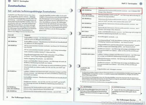

gestern ist es nun laider passiert-der von mir so gehasste Zahnriemen hat sich beim Anfahren verabschiedet!
kurzer klack und nichts ging mehr.
zu meiner hauswerkstatt abschleppen lassen (nein nicht der :) )
Es geschah bei Km-stand 325.346.der riemen wurde nach intervall 120.000 immer etwas früher gewechselt als vorgeschrieben-hätte somit noch ca 30.000km halten müssen.
es ist um so ärgerlicher, da ich wie bereits erwähnt immer etwas früher gewechselt habe um halt diesen mist zu vermeiden.
Zerstört wurden-neben dem Riemen::
6 Ventile
alle Stößel
der rest ist zum Glück heile:rolleyes:
Der kopf ist zur zeit beim Planen-kostet 80,-
die Teile zusammen incl. neuer Wasserpumpe 540,- - mit dichtungen,neuer ZR-satz,Ventilen und Stößeln.
Arbeitskosten ca 300,------Freundschaftspreis
also wohl ca 920,-
beim:) wären es ungefähr 2.700 T E U R O S gewesen.
hoffe Montag kann ich dieses wunderschöne Auto wieder fahren!!!!!

Was war denn bei Dir die Ursache? Wasserpumpe, Spannrolle? Ich persönlich empfehle schon seit Jahr und Tag bezgl. Zahnriemen drei Dinge:
1) Wechsel immer wesentlich VOR dem angegebenen Intervall machen (beim Beetle hab ich ihn bereits bei 70tkm gemacht obwohl erst bei 90tkm vorgeschrieben)
2) IMMER Wasserpumpe mitwechseln
3) IMMER Spannrolle mitwechseln
Gerade 2) und 3) sind wichtig, da nicht vorgeschrieben aber überaus sinnvoll, da die Teile im Vergleich zum Arbeitslohn nicht ins Gewicht fallen und man so zwei potentielle Fehlerquellen ausschliesst.
Mir fällt nur ein eventuell schon bei 70-80.000 km den ZR zu wechsen.
Ja, siehe Punkt 1). Die 120tkm "Lebenserwartung" für den Zahnriemen bzw. sogar 240tkm für die Spannrolle seitens der Hersteller sind sehr optimistisch. Wenn man das Fahrzeug länger halten will, lieber auf Nummer sicher gehen und früher wechseln.
Gegen ein "zufälliges" Versagen ist man aber ohnehin nicht gewappnet, Materialfehler o.ä. kommen immer mal vor.
habe alle 3 punkte stets beachtet.
denke das ist -war ein materialfehler.
der riemen ist gerissen. spannrolle sowie alle anderen teile des zahnriemensatzes waren ok.
