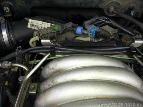

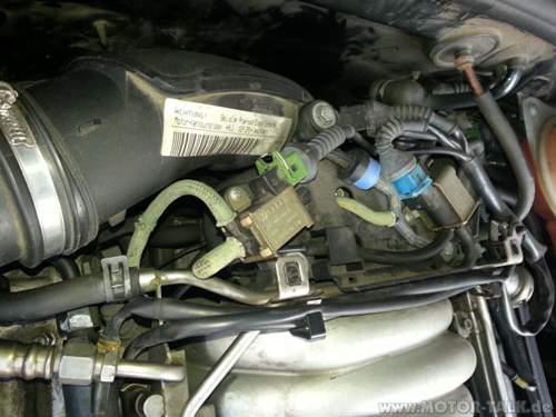

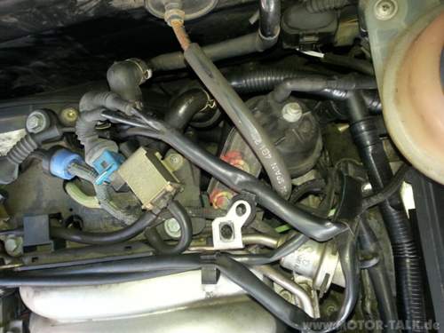

ja vorher lief er normal , alle stecker wieder verbaut keine teile übrig das einzige wo ich mir nicht 100 prozent sicher bin sind die ganzen unterdruck leitungen ob die alle nach der erneuerung wieder an ihrem platz sind. ich suche immer noch im internet nach einer abbildung oder einem verlegeplan das ich dieses kontrollieren kann
Ist im Netz wirklich nicht sonderlich viel zu finden.
Meinst du die oberhalb der Ansaugbrücke hinten?
Themenstarteram 6. Mai 2013 um 17:10
ja das was oberhalb der ansaugbrücke sitz und dann teils nach unter links und rechts verschwindet.
vermute das ich da eventuell welche vertauscht habe beim ern.
hatte zwar alle beschriftet aber beim wieder einbau haben ein paar zahlen nicht mehr gestimmt

Themenstarteram 6. Mai 2013 um 17:52
Original geschrieben von keule_0815
Hilft das vielleicht??
ich danke dir aber leider lag da nicht mein fehler die stimmen alle mit deinen überein.
trotzdem danke für die optimalen bilder.
