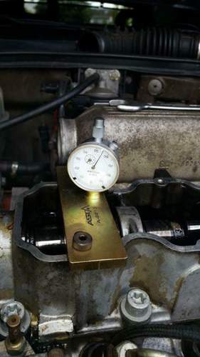

Hallo, liebe " Gemeinde ", ich hätte da mal eine Frage : woher könnte man das notwendige Spezialwerkzeug zum Zahnriemenwechsel am Opel Kadett 1.6 Diesel bekommen ? Über Opel jedenfalls nicht...der Wechsel ist für mich überhaupt kein Problem; es ist jedoch lange nicht so simpel wie z.B am Peugeot XUD...freue mich über Antworten !

Beim 1.6 Diesel benötigst du bis Juni 1984 das Werkzeug KM-537 (Halteplatte für Nockenwelle im Unterdruckpumpenanschluß)!
Ab Juni 1984 KM-238 Meßschiene mit Meßuhr!
"Senatorman.de" hat leider beides nicht!
Konnte auch im Netz leider Niemanden finder der diese Werkzeuge noch hat!
Die Platte KM-537 könnte man selber herstellen, wenn der alte Riemen noch drauf ist!
Bei KM-238 ist auch ein vorher-nacher messen möglich!
Alles vieleicht nicht ganz so präziese wie mit dem Spezialwerkzeug!

Den passenden Werkzeugsatz gibt es hier noch zu kaufen:
https://zimber-tools.eu/en/diesel-17-opel-isuzu-zimber.html
Anleitung im Anhang

Die Frage ist aber auch irgendwo ob man das Werkzeug wirklich brauch. Gibt ja auch Spezialwerkzeug für die 16V zum arretieren der Nockenwellen. Die sind auch sehr hilfreich, man brauch es aber nicht zwangsläufig....
Man braucht das Werkzeug unbedingt, um die Steuerzeiten einzustellen. Das Nockenwellenrad hat keine Markierung und keine Arretierung. Die Einstellung erfolgt an der Nockenwelle.
Die OT-Markierung der Kurbelwelle befindet sich an der Schwungscheibe. Ist keine OT-Markierung am Getriebegehäuse, benötigt man die Schablone mit der Markierung.
Im Anhang noch ein paar Bider

hier gibts KM-537 gebraucht:
https://www.ebay-kleinanzeigen.de/.../581128590-223-8125
Das braucht man unbedingt, der 1. Zylinder steht auf OT wenn sich die Ventile des 4. Zylinders überschneiden. . KM-509 zum Schwenken der Wasserpumpe/ Spannen des ZR braucht man nicht, wenn man die LIMA ausbaut und einen 48er Maulschlüssel hat.
