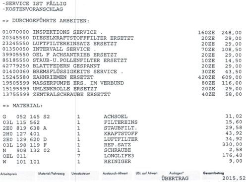

Moin, bin gerade auf der Suche nach einer (günstigen) Werkstatt für meinen Crafter. Den habe ich gebraucht gekauft und wollte mal Ölwechsel und kleinen Service machen lassen.
Eckdaten:
Crafter 35 mit Koffer + LBW
2.0 TDI (CKUB) 120kW/163PS
Baujahr 2013, Laufleistung 355.000 km
Standort München
Bin ich auf Autobutler gestossen und angeboten wurde mir drei Vergleichsangebote zwischen 417 und 508 EUR brutto (siehe Bild). Denke mal, dass das bei VW Original deutlich teurer ist. Und man mit denen nicht diskutieren kann, was, wann in welchem Umfang gemacht werden soll. Ich wollte eigentlich erstmal einen Überblick über das Fahrzeug, Motorzustand und gefundene Mängel.

Naja mal überlegen und abwarten was der Meister sagt. Wobei die o.g. Werkstatt mit dem Zahnriemengezeter mir heute einen Kostenvoranschlag geschickt für die Inspektion mit dem bisher höchsten Stundensatz von 140 EUR brutto im Vergleich zum günstigsten mit 84 EUR brutto. Dabei ist es nicht mal eine VW Vertragswerkstatt. Ausserdem steht noch Getriebeöl und Bremsflüssigkeit auf der Liste. Glaube aber nicht, dass es zum Serviceplan gehört, sonst hätten es die anderen vermutlich auch auf der Liste.
Also die Preise für die gleiche Leistung schwanken zwischen 420 und nun 800 EUR. Davon 3 Std. Arbeitszeit wobei den größten Teil wahrscheinlich ein Azubi übernimmt.

Was kostet denn so ein Zahnriemenwechsel resp. wieviel Zeitaufwand ist dafür beim Crafter 2.0 TDI, 2F einzuplanen ? Dann kann ich mir das selbst ausrechnen. Vermutlich macht es Sinn auch die Wasserpumpe zu tauschen, weil ich von Zeit zu Zeit Kühlwasser nachfüllen muss. Teile kosten wohl um die 200 EUR zusammen.
Der Zahnriemenwechsel inkl. Wasserpumpe dauert um die 4 Stunden.
Danke. Mit Teilen also ungefähr 600 EUR brutto. Gut das wäre schon machbar im Sommer. Bin noch am Sortieren, welche Werkstatt. Leider kommen die meisten bekannten und günstigeren Werkstätten mit der Fahrzeughöhe nicht klar. 3.25m inklusive Koffer. Da spielt die Hallendecke oft nicht mit.
