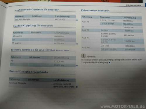

diese Regelung mit 120.000km ODER alle 6 Jahre ist mir nicht bekannt. Auch im gesammten Serviceheft ist davon nichts zu lesen. Auf Nachfrage bei der damaligen Preisermittlung hat mein Freundlicher auch gemeit, es gibt nur das Intervall 120.000km.

... es gibt nur das Intervall 120.000km. ...
Korrekt, Kapitel
Zusatzarbeitenauf Seite 13 im
Audi A8 Serviceplan...

Die Regelung mit 6 Jahren steht zwar nicht im Heft aber sie ist empfehlenswert.
Bei den S Modellen meine ich sogar das 6 Jahre dabei steht und bei den Rs sogar noch etwas kürzer.
Grundsätzlich würde ich den Zahnriemen auch nicht bei Audi machen lassen, da bei 120tkm sowieso keine Kulanz mehr greift und was die Lehrlinge dort am Zahnriemen herumdoktern muss ich nicht mehr haben.
Original geschrieben von atomicfan
Die Regelung mit 6 Jahren steht zwar nicht im Heft aber sie ist empfehlenswert. ...
Beim Audi A2 z.B. gibt es gar keine Regel laut Serviceplan. Es heisst lediglich "Wechsel nach Sichtprüfung". Ich hoffe insgeheim, dass generell bei Inspektionen ein Auge drauf geworfen wird.
