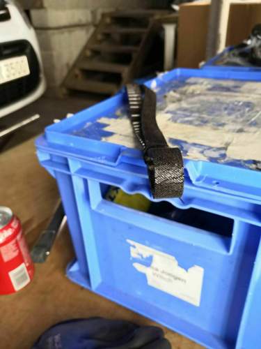

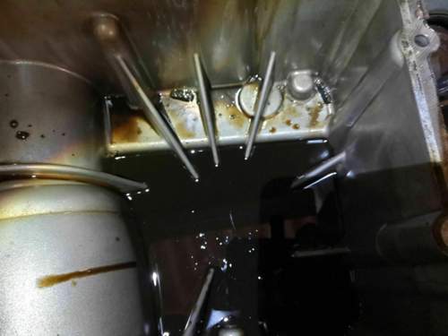

Bei meinem C-Max Bj. 2014, 102.000 KM, 125 PS, Ecoboost 1.0, Sync-Edition, vor 2 Jahren bei einem großen Ford Händler mit 64.000 KM für 11.000 € gekauft mit dieser A1 Euro Garantie, jedoch nicht verlängert nach dem ersten Jahr, aber mit dem orig. 5W20 jährlich Ölwechsel gemacht (also raus aus dem Garantieanspruch), ist der Zahnriemen übergesprungen und hat wohl Zähne verloren, die auch vor dem Sieb an der Ölwanne zu sehen sind.
Ventile, Kolben, Kolbenringe usw. sollen wohl unbeschädigt sein. Der Zahnriemendefekt trat bei Schrittgeschwindigkeit auf. Bin gerade erst zu Hause losgefahren und abgebogen. Zuvor lief der PKW ca. 3-5 Minuten im Stand während ich Eis gekratzt habe. An diesem Tag, wie an dem Tag zuvor, war direkt nach dem Starten ein "Rattern/Rasseln/Schleifen" aus dem Motorraum zu hören, welches nach ca. 1 Minute jedoch weg war - Tja, meine Dummheit nicht direkt eingegriffen zu haben.
Der ADAC hatte mich dann abgeschleppt zur nächsten Werkstatt. Zuvor bereits laut Diagnosegerärt bestätigt, dass keine Kompression auf allen Zylindern ist. Diese Werkstatt sagte mir, dass nach einem Gespräch mit einem Motorinstandsetzer nur ein Austauschmotor in Frage kommt. Die Werkstatt hatte jedoch nur Kompression an den Zündkerzenöffnungen gemessen und ebenfalls keine Kompression festgestellt.
Da mir das etwas wenig Prüfung erschien, und mir direkt ein Kostenvoranschlag zu 6.000 € gemacht wurde, habe ich den Wagen 60 Km entfernt zum Bruder meines Schwagers schleppen lassen (Kfz-Meister mit eigener Werkstatt, jedoch auf Mercedes spezialisiert seit insgesamt 30 Jahren) - jedoch volles Vertrauen in die Ehrlichkeit der Person.
Er hat sich dann den Wagen genauer angeschaut und festgestellt, dass die Kolben nicht aufgeschlagen haben, und wie oben bereits beschrieben, alles rund um den Zylinderkopf unbeschädigt erscheint. Jetzt hat er bei einem ehemaligen Kollegen schon mal gesehen, wie dieser bei einem anderen Ford, ebenfalls nach solch einem Zahnriemenschaden, den Motor komplett ausgespült hat. Dieser Ford fährt wohl nun seit einem halben Jahr ohne Probleme.
Allerdings nicht wie mit diesen Reinigern, die man in den Motor kippt (glaube bei Dieseln wird so etwas gemacht bei viel Laufleistung), sondern eben zeitaufwändiger mit ausgebauter Ölwanne und "wie auch immer Spülgängen". Mein Schwager kannte das auch nicht. Eine Googlerechersche brachte mir da auch keine Infos, was es mit solch einer Spülung auf sich haben könnte.
Jedenfalls würde mir dieser Bekannte dies machen, jedoch ohne Garantie und Gewährleistung, was ich nachvollziehen kann. Mein Schwager würde mir dann den Motor im Anschluss wieder mit Ersatzteilen usw. einbauen. Kosten würde mich der ganze Spaß insgesamt wohl um die 1.000 Euro. Das wäre vollkommen OK für mich. Es bleibt halt das Risiko, dass der Motor nach 5, 100, 1000 oder wieviel auch immer Kilometern erneut den Geist aufgibt. Ebenso könnte natürlich auch der Turbolader noch defekt sein, der wohl so nicht geprüft werden kann (oder vielleicht ohne viel Aufwand?).

Ich verstehe nicht was die Spülung bewirken soll? Der Motor ist ja nicht verschmutzt?
Was man tun muss ist das Ansaugsieb von der Ölpumpe zu kontrollieren (das kann vom Abrieb des kaputten Zahnriemens zugesetzt sein). Wenn das Ölsieb ok ist kann man Theoretisch einen neuen Zahnriemen verbauen und hoffen das alles Ok ist.
Ich vermute, dass der Zahnriemen nicht übergesprungen ist, sondern das klassische Problem mit dem Auflösen des selbigen vonstatten gegangen ist. Entweder wurden die Ölwechselintervalle nicht eingehalten, es wurde Öl von Drittherstellern verwendet oder der Zahnriemen war fehlerhaft. Es gibt zu diesem Thema bereits so viele Threads..

Ich kann nur die Aussagen, die ich bekommen habe so weitergeben.
Ob der Motor nun verschmutzt ist, weiß er wahrscheinlich auch nicht. Er sagte aber, dass es wohl sein könnte und dann zum nächsten Schaden führen könnte/würde.
Das Ölsieb vor der Ölwanne hat er schon gereinigt.
