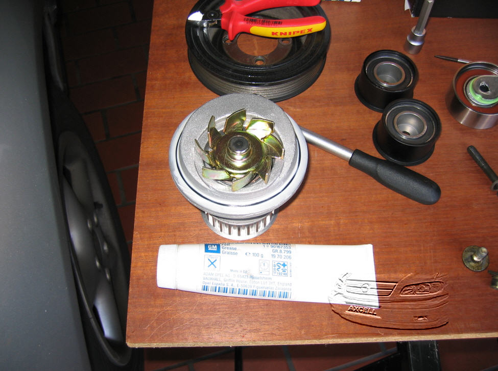

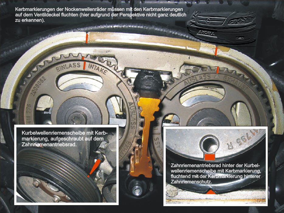

Hier noch ein paar Bilder, die du vielleicht gebrauchen kannst:
Spannrolle muss richtig in der Ölpumpe greifen
Fett für die Wasserpumpe

OT-Markierungen

Hi also ich hab heut mal in die Zündkerzenschächte geschaut und die zwei hinteren sind tatsächlich etwas feucht. ist nicht viel Öl drin aber am Zündkerzenstecker sieht man es dann doch. Also wirklich bald mal die Ventildeckeldichtung machen.
Noch ne frage zu dem Arretierwerkzeugwelches mir Axcell empfohlen hat: Ich habe jetzt auf eigentlich allen bildern gesehen, das das Arretierwerkzeug Gold Gelb ist. da der bei IBäh meinen Motor nicht aufgelistet hat, hab ich ihm geschrieben und gefragt ob es das richtige ist für mich. Seine Antwort war, würde Ihr Auto bei uns sein, könnten wir das vor Ort testen. Er hat recht nur ich komm aus Frankfurt/Main und der hat seinen Laden in Berlin. Weiß jemand ob das gold gelbe bei mir paßt? Wills nicht ohne machen.
Danke.
Es ist das goldfarbene , passt auch in den 1,8er 16v .

Er hat doch in der Artikel Überschrieft geschrieben "Nockenwelle Steuerung Arretier Werkzeug OPEL 1,8 / 2,0"
eBay-Link
und der in Winsen verlang gleich mal 6,20 € mehr.
Stimmt ja, hast recht. Ich war der Meinung, das da die 8 Ventiler gemeint sind, ohne weiter zu denken. Eben ist mir aber das Licht aufgegangen. ein 8 Ventiler hat nur eine Nockenwelle und da ist es schwer beide Nockenwellen mit einander zu Arretieren. Hab jetzt das für 17,80 MIT VERSAND bestellt. was denkt ihr wann ich die Ventildeckeldichtung spätenstens machen sollte? Will noch drei Wochen warten. da hab ich Urlaub und ist hoffentlich beständigeres Wetter.

Hab überall gegooglet, zu 2.2 find ich nichts.
Meine Idee:
:eek:
Vergleich doch einfach deine Materialnummer auf den Nockenwellenrädern mit meiner im Bildanhang.
Wenn sie gleich ist, ist es auch das goldene Arretierwerkzeug.
;)GM 90 411 776         2008062
