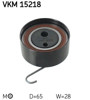

Ich kann die untere Zahnradabdeckung nicht rausnehmen, weil die Zahnriemenrolle (auf dem Bild) im Wege steht.
Ist es möglich, dass man zuerst Wasser-/ Kühlmittelpumpe zuerst abmontiert muss und in der Pumpengehäuse gibt es eine Schraubenmutter für den Stift in der Mitte der Zahnriemenrolle ?
Oder wie kann man die Zahnriemenrolle abmontieren ohne die Wasserpumpe abzuschrauben ?

Wenn Du schon man an dieser Stelle bist, würde ich aber auch gleich die Wasserpumpe neu machen...
Wenn die Wasserpumpe ohne Widerstand drehbar ist, von Hand, könnte man sie besser gleich mit tauschen bevor man da bald wieder ran darf. Muss aber nicht. Wenn die Pumpe vom Zahnriemen angetrieben wird ist das sonst üblich sie mit zu tauschen wegen dem Aufwand.
Auf dem Bild kann man sehen, das die Riemenscheibe der Wasserpumpe demontiert wird.

Danke Dir für das Foto. Dadurch konnte ich wissen, dass da schon keine Befestigung mehr gibt und dass der Knopf in der Mitte zur Befestigung/Wasserpumpe gehört. Die Scheibe saß so fest, dass ich sie erst mit demselben Abzieher geschafft habe abzubekommen.
Klar, ich werde Wasserpumpe tauschen. Morgen geht’s weiter.
