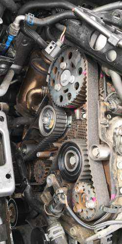

Wir haben den Zahnriemen gewechselt und alles lief gut.
Gestern hab ich an der Ampel den Motor aus und wieder angemacht, aber er wollte nicht anspringen, also ob die Wegfahrsperre an wäre...1sek und dann aus.
P0016 Korrelation zwischen Kurbel-und Nockenwelle Gruppe 1 Sensor A Permanent
Nach 20min abwarten,ging er wieder an und alles wieder normal.
Eben bin ich heim und hab den Motor aus und wieder angemacht.
Wieder P0016....
Nach 20min ging er wieder an und alles normal.
Ist der Sensor kaputt oder haben wir einen Zahn verschoben?
Fehler kommt nur, wenn der Motor richtig heiss ist.
Hab volle Leistung, Leerlauf rund und springt normal an.

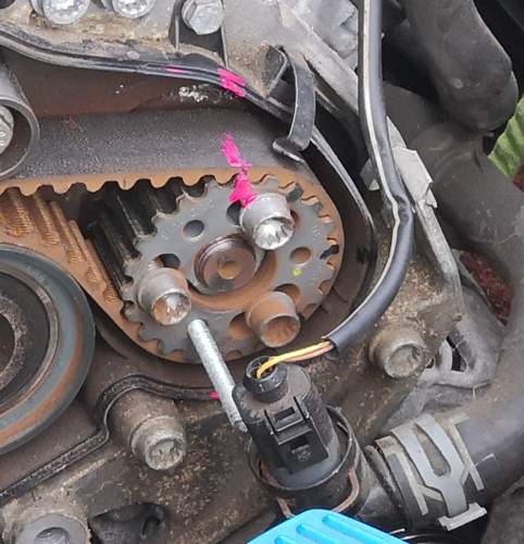

Haben die Kurbelwelle zweimal durchlaufen lassen und die Punkte haben alle beide male perfekt gefluchtet.
Passat CC CBAB CR
Hoffe auf Tipps

Schau mal nach dem Kurbelwellensensor
Hast Du abgesteckt, oder nur die Farbtupferl gemacht ?
Sollte der Kurbelwellensensor defekt sein, fehlen dem Steuergerät einige wichtige Werte. Hier geht der Motor in der Regel aus und startet auch nicht mehr.....
Aber wenn der Motor leicht abkühlt, dann läuft alles prima. Wieso ist der jetzt hitzeempfindlich?
Ne, wir haben den sensor nur mackiert.

Mit abgesteckt meine ich, ob Ihr Werkzeug zum abstecken der Kurbelwelle/Nockenwelle/HD Pumpe verwendet habt...
Achso,
Wir haben die pumpe und die Nockenwelle abgesteckt.
Die Kurbelwelle haben wir per Augenmass kontrolliert.
Pumpenschrauben haben wir nicht gelöst, nur die von der Nockenwelle.
Kann es sein, dass wir das Nockenwellenrad falsch positioniert haben beim fest ziehen?
vermute ja, die Zahnriemenspannung ist auch geringfügig zu wenig, wenn der Motor Warm wird längt sich der Riemen etwas, das könnte reichen, das die ECU den Haken wirft ...
Erstmal nach Vorschrift den Zahnriemen einstellen, es gibt genug Videos dazu ...

Kontrolliere mal die Kabel vom Kurbelwellensensor. Die brechen gerne mal oder oxidieren.
Das vermuttet auch mein Mechaniker, dass eventuell ein Sensor etwas abbekommen hat.

Kurbelwelle nach Schnauze bei dem kleinen Rad ist IMHO suboptimal. Wer das mal abgesteckt hat, weiß, wie exakt das sein muß.

Jepp, richtig abstecken kostet nichts, und danach kann eine Falscheinstellung ausgeschlossen werden ..

Ich sehe gerade, wir haben das Pumpenrad am einer anderen Stelle abgesteckt als wie es üblich ist.
Aber daran wird es ja nicht liegen. Ich hab die Zahnabstände von anderen Motoren gezählt und es sind bei beiden 29 Zähne zwischen Nockenwellenrad und Pumpe.
Also schließe ich die HD Pumpe auch aus.
Bin mir ziemlich sicher, dass das Nockenwellenrad mehr gedreht werden muss Im Vergleich zu früher. Zum Glück hab ich jeweils ein Bild gemacht. Lg

Ich würde da gar nichts ausschließen. Wenn das NW Rad etwas zur NW verdreht wird, kann immer noch die Pumpe falsch zur KW stehen. Auch wenn zwischen NW Rad umd Pumpenrad die gleiche Anzahl Zähne ist. Das wäre nur schlecht kompensieren.
Prinzip Abstecken verstanden?
