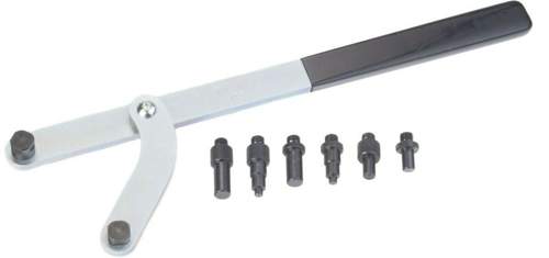

Nur, wenn du den Simmering der Kurbelwelle erneuern willst, dann empfehle ich den Einsatz des Gegenhalters beim Öffnen der Kurbelwellenschraube. Die braucht beim Öffnen >100 Nm (angeblich bis zu 300 Nm), und wenn du das ohne Gegenhalter versuchst, gibst du sehr viel Drehmoment aufs Getriebe (das dann ja diese Kräfte auffangen muss).

Hat jemand mal nen Foto, wie der gegenhalter aussieht?
Wollte bzw muss es morgen machen. Aber so schnell bekomme ich sowas bestimmt nicht
