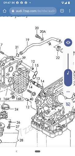

Hast du eventuell für die Simmerringe, das Ölpumpenlager und das Plastikrohr Teilenummern für mich? Habe den AKH Motor.
Danke und Grüße,
Daniel
Hallo peach99.
Hier findest du alle Teilenummern https://audi.7zap.com/de/rdw/
Über die Jahre hat sich die ein oder andere Teilenummern geändert was der Mann am Tresen bemerkt und dann dir die richtige gibt bzw das Richtige Teil findet.
Gruß BremenAUDI72
