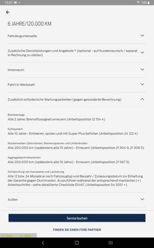

Hallo in benutze die Ford-App Fordpass und hier kann man dich die Wartungsarbeiten anschauen.
Bj 2017, 1.5l Diesel
Vielleicht hilft das !?
Danke, es deckt sich zumindest mit einigen Infos, die man so bei Google findet und ich kann mir damit noch Zeit lassen.
Ich verstehe nur nicht, warum Ford da so ein Geheimnis draus macht. Dafür extra eine App zu nutzen, bei der ich mich auch noch anmelden muss, finde ich schräg.
In der App sehe ich auch meine gemachten Inspektion.
