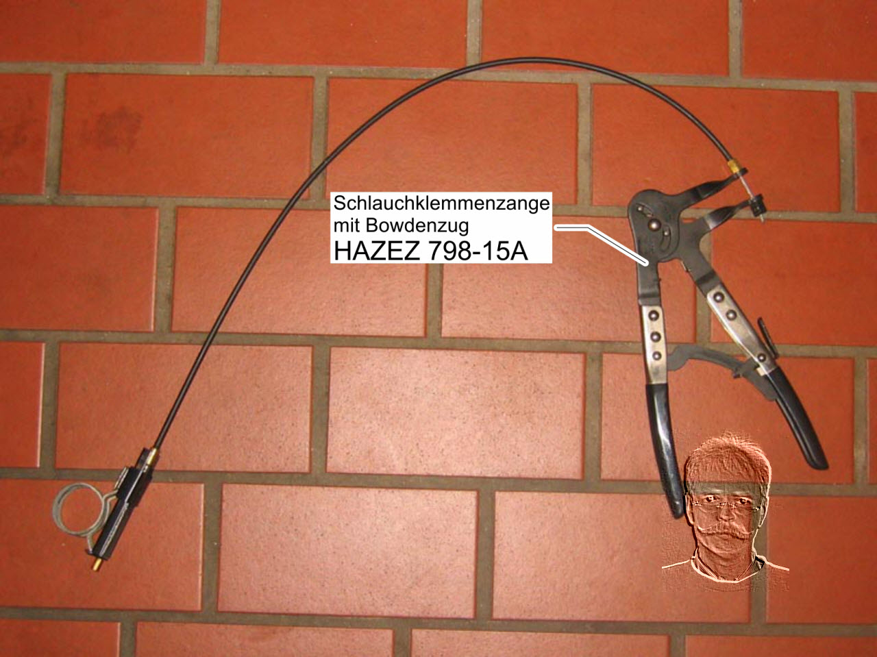

Original geschrieben von unbrakeable
...wo das Rohr dort ebenfalls mit einer Federschelle diesmal am LLK angeschlossen ist. Um dort aber ranzukommen, müsste ich den Scheinwerfer (und um an dessen Schrauben zu kommen auch das Frontend) demontieren, oder den Behälter herausnehmen, was aber auch nicht gerade unaufwändig aussieht. :confused:
Für diese und andere unzugänglich verbaute Rohrschellen gibt es extra eine Lösung. :cool:
Hatte mir die ursprünglich für den Zahnriemenwechsel beim 1.9er TDI AJM besorgt, die aber zwischenzeitlich auch bei zig anderen Marken nervschonend und zeitsparend verwendet.
Infoseite HAZET
Schlauchschellenzange mit Bowdenzug
Infoseite HAZET
Keil(rippen)riemenscheiben Werkzeug
