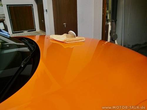

Mein entsprechender Praxistest (siehe meinen aktuellen BLOG-Artikel) läuft noch, aber ich orakele, dass das Supernatural in einer Schicht das Z2 in einer Schicht schlägt.
Magst Du den harten Glanz der Versiegelung und weniger den weichen Glanz des Supernatural, steige auf das Supernatural Hybrid um. Immer noch deutlich preiswerter als der ZIANO-Tanz.
Und beim Hybrid macht dann auch schichten Sinn, wenn Du max. eine 2. Schicht auftragen willst. Standzeit dann ca. 8 Monate.
Bild von Supernatural Hybrid Glanz (hart, tief) folgt in Kürze.
EDIT: Bild hängt nun an.
Ha, das wäre mein "d)" gewesen! Ich mag das Schichten, denn bekannterweise hilft viel ja viel...höhö! Also das SN H lässt sich schichten, was es mir gleich sympatisch macht!! Kann ich es dann noch toppen mit SN oder lösen die Stoffe im Wachs die Versiegelung?
Seeehr fein! Like it!
