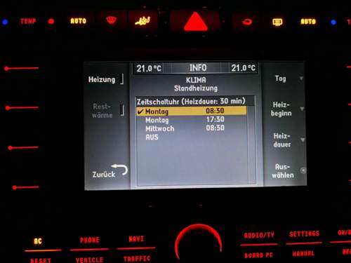

Moin,
nach langer Odysse durch ingnorante VW-Betriebe ("Ihr Wagen hat mit Sicherheit keine Standheizung" "Ihr Wagen hat wohl eine Standheizung, aber das kann man nicht freischalten" habe ich dank der genialen Anleitung hier im Forum und der freundlichen Hilfe eines weiteren Forum-Aktivisten (Abteilung Elektronik) meine tatsächlich verbaute Standheizung im V6 frei bekommen. Sie springt aber nur über manuelle Schaltung an. Die Zeitprogrammierung lässt sich zwar in der ZAB für jeden Wochentag einstellen, zum verabredeten Zeitpunkt sagt die Heizung aber keinen Mucks. Was ist das jetzt? Sabotage vom Werk zur Abwehr der Bastler? Ich habe genug Sprit im Tank, ordentlich Spannung auf der Batterie und der Tankdeckel ist drauf. Wie gesagt, per Hand lässt sich die Heizung jederzeit einschalten und läuft bis zum Ende. Wer weiss Hilfe?
Vielen Dank, Rolf

Ist ein Häkchen vor den entsprechenden Termin gesetzt?
Moin,
und "JA", der Haken ist gesetzt. Trotzdem springt sie nicht an, nur über den manuellen Schalter...
Rolf
Dann ist das nächste was ich gucken würde, ob das systemeigene Datum stimmt.
Denn wenn es manuell funktioniert ist es eine Softwaresache.
BINGO!
Das war´s, meine innere Phaeton-Uhr war auf einen x-beliebigen Tag im Jahre 2013 eingestellt! Phaeton, immer seiner Zeit voraus. Ich bin nicht davon ausgeggangen, dass man das Datum extra einstellen kann/muss, denn beim Vorgänger (A6) holte sich die Anzeige die Daten aus dem Funknetz.
Also vielen Dank für den entscheidenden Hinweis und allzeit Wärme im Wagen,
Rolf

Moin zusammen:
Die Tagesprogrammierung funktioniert immer, es muss nur das aktuelle Datum in den "Settings" Deines Wagens manuell korrekt eingestellt sein, s.o., denn über GPS wird das Datum nicht geführt.
Bei vollständiger Freischaltung wird das Steuergerät so programmiert, dass kein Absperrventil angesteuert wird. Also wärmt die Standheizung den gesamten Wasserkreislauf und damit auch den Innenraum. Zum erfogreichen Aufheizen bitte mal die "automatische" Lüftung einstellen.

Ich klinke mich mal in diesen alten Thread - dann mus sich keinen neuen aufmachen.
Abgesehen davon, dass mein GP0 die Standheizung derzeit nicht anschaltet (vermute Unterspannung, auch wenn ich keine sonstigen Probleme habe und das Voltmeter etwas über 14 Volt anzeigt...), kann ich mich gut daran erinnern, dass ich die Heizung nciht programmiert bekommen habe. Grund: Es gab nur maximal 3 mögliche Start- und (inkl.!) Endzeiten. Ich wollte allerdings für jeden Wochentag eine Zeit morgens und eine Abends programmieren. Das muss doch gehen...?
Außerdem: Verstehe ich das richtig, dass zwar die Zeit per GPS geholt wird, aber kein Datum? Dann müsste ich das nämlich auch nochmal nachschauen...
lg
Keine Wochentage eingeben, sondern nur jeweils eine Uhrzeit für morgens und abends.
Beispiel: 7.00 Uhr
Nächster Start: 18.00 Uhr
Datum und Uhrzeit müssen immer exakt im entsprechenden Menü für das Fahrzeug eingestellt werden, damit die SH ebenfalls die gleichen Daten übernehmen kann.
