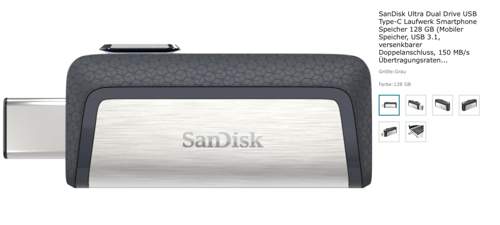

Ich habe jetzt einen USB 2.0-Stick mit 16 GB via Adapter an die USB C-Buchse angeschlossen. Funktioniert bisher tadellos.
Ich warte jetzt noch auf einen USB 2.0-Stick mit Anschluss sowohl für USB 2.0, als auch für USB C. Kommt aus China direkt und ist noch nicht da. Wenn das auch funktioniert, könnte ich mir die "Krücken"-Lösung mit dem Adapter sparen. Schaun´ mer mal.

Der "kombinierte" USB 2.0/USB C-Stick ist eingetroffen, bespielt und seit ein paar Tagen im Einsatz. Bisher ohne Probleme!

Der o.g. USB 2.0/USB C-Stick läuft weiterhin problemlos. Ich schließe dann das Thema hiermit ab.

Ja, was soll ich sagen: Der Fehler ist wieder da! Ich gehe jetzt auf den Stand USB 2.0 -Stick via Adapter zurück und werde berichten.

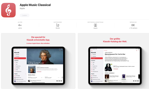

Du weißt aber schon, dass du das auch über BT über dein Smartphone streamen könntest, oder? Nur falls nicht bekannt oder unbedingt per USB gewollt.
Danke für Deinen Hinweis! Aber es geht um das Abspielen von MP3-Dateien zuvor aufgenommener Musik. Wenn ich das richtig verstehe, müsste ich dann erst einmal die Stücke auf´s Smartphone laden, richtig? Und das Phone -zumindest bei längeren Fahrten- via Kabel anschließen, um das Entladen beim dauernden Abspielen zu vermeiden, oder?
rab2
Ja, die Musik muß natürlich auf dem Handy sein. Kabel braucht man nicht zum Musik übertragen, höchstens zum Laden mal, aber das muß man schon lange fahren.
