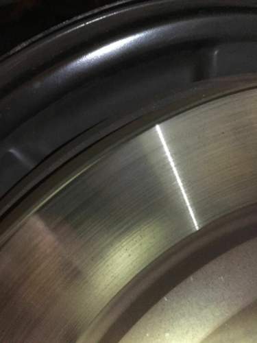

Hallo in die Runde,
heute informiert mich meine Frau darüber, dass im Display unseres GLK das Symbol für Bremsverschleiß aufleuchtet.
Ich informierte mich darauf hin bei diversen MB Servicestellen nach möglichen Kosten für Belag- bzw. Scheibenwechsel - ganz schön happich. Nachdem ich zuhause war sah ich mir die Bremsbeläge von aussen an - ging bei meinen Felgen recht gut- und hatte den Eindruck, dass die Beläge noch recht dick sind ( 7 mm über Trägerplatte). Die Warnmeldung erscheint auch nicht mehr. Reagiert die Verschleißanzeige bereits so früh oder kann hier ein anderer Defekt ( Sensor für Bremsverschleiß) vorliegen? Gibt es bei Euch vergleichbare Beobachtungen?

Hatte ich gerade auch. War nur ein Sensor für 5€ defekt.
Du hast alle angeschaut ? Die Kontakte sind nur an 2 Rädern , weiß aber nicht mehr welche pro Achse.
Ich hatte es erst 1 mal, die Anzeige blieb aber und war auch OK. Sensor defekt kann also sein.
Ansonsten ist nach Auskunft der Wst. der Kontakt sehr pessimistisch kalkuliert. die Reserve ist relativ hoch, je nach Fahrweise

Vielen Dank für die vielen Antworten, ich habe mit den Bremsen 82T Km runter. Die vorderen Scheiben haben auch schon einen leichten Grad an den Aussenkanten, werde sie deshalb gleich mit wechseln. Die Scheiben hinten sehen besser aus.
Ich denke bei 82k km wird man eher oder später sowieso wechseln müssen. Zumal im Sommer vielleicht eh längere Urlaubsfahrten anstehen - ich würde einfach beruhigter auf Tour gehen.

Beim Benz (GLK) ist das anders, ein dünnes Kupferblech wird bei zu dünnen Belägen "durchgeschliffen" und die fehlende Verbindung der beiden kabel erzeugt dann die Anzeige (quasi ein "öffner, wie bei allen Sicherheitsrelevanten Schaltern)
Eine "sporadische" Anzeige kann auch eine fehlende (elektrische) verbindung im Stecker des Warnkontaktes sein.

Du hast recht. Es wird unterbrochen und nicht geschloßen.
