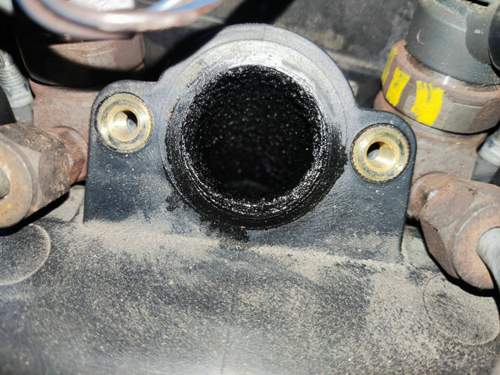

Glühkerzen sind gewechselt.
Sehen die ansaug Löcher normal aus?
Img-20211215
Img-20211215
Img-20211215
Schön verkokt und irgendwo bläst er auch Öl.
