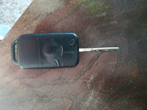

Hier mal ein Foto vom alten Schlüssel

Nein, diese "Wurfantenne" hat nur der Mopf. Bei Infrarotschließung mit dem Klappschlüssel sitzt die Empfangseinheit im Spiegel.
Der Fehler liegt zu 98% am Schlüssel.
Jürgen
habe mich bei der Zuordnung geirrt, nach Bauzeitpunkt und Bild vom Schlüssel ist es FBS 2.
Wie von Jürgen schon geschrieben läuft die Zentralverriegelung bei FBS 2 über Infrarot.
