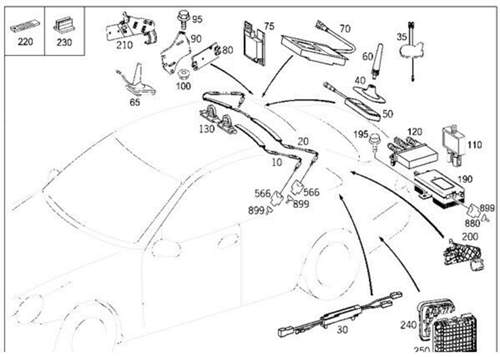

Hallo nochmal,
laut Mercedes Software (Bilder im Anhang) ist der AV mittig auf der Heckscheibe aufgeklebt, also nicht wie oben beschrieben auf der Beifahrerseite. Dazu müsste die Deckenverkeidung teilweise entfernt werden. Weiß vielleicht jemand welche Variante jetzt stimmt?
Av2
Av1
Themenstarteram 7. Mai 2018 um 15:14
Ist das der Antennenverstärker?
Ja !
KB
Themenstarteram 23. Mai 2018 um 5:43

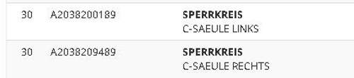

So, bin jetzt wieder fit. Muss mich leider nochmal melden. Laut einigen Programmen ist das Teil mit der Nummer A2038209489 eine Sperrkreisantenne und nicht der Verstärker. Kann das sein? Ist dann eventuell die Sperrkreisantenne defekt?
Pos. 20 auf dem Bild ist der Verstärker, Pos. 30 die Sperrkreisantenne. Diese gibt es übrigens rechts und links.
VG Gregor
