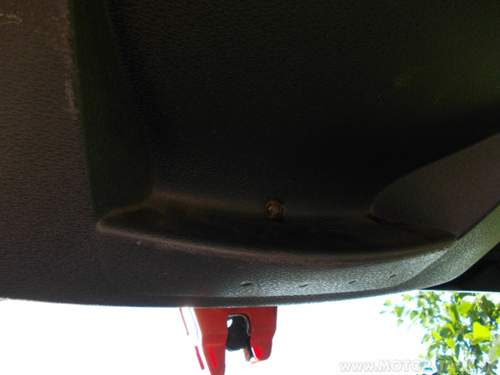

Verkleidung demontiert (1x Torx, 4 stramme Halteklammern):

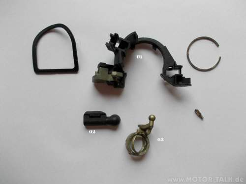

Dabei zeigte sich, dass der ZV-Motor bei abgeclipster Verbindung zum Schloss (die aus einer kleinen Gewindestange zum Verändern der Stößellänge und einem Kunststoffkugelkopf auf der HK-Schlossmechanik/ Konturenscheibe innen am Drücker besteht) einwandfrei funktionierte, aber nicht, wenn die Verbindung hergestellt war. Dazu wird die Gewindestange am ZV-Motor auf dessen Stößelstange aufgeclipst (den Kunststoffkugelkopf am Schlosszylinder selbst würde ich lieber nicht abhebeln, wer weiß, wie oft er das mitmacht...).
Das ganze lag im wesentlichen am innen (=Innenraum der HK, also nicht das Innere des Schließzylinders!) fehlenden Fett am Drücker bzw. an der innen sich drehenden Konturenscheibe, die bei Bewegung der Stößelstange (durch den ZV-Motor) die Schlossmechanik so verstellt, dass eine Verbindung zwischen Schlossfalle und Drücker hergestellt wird.
Besteht diese nicht, läuft der Drücker ins Leere = keine Öffnung trotz per ZV entriegeltem Fahrzeug.
Zudem bestand Notwendigkeit zur Korrektur der Einstellung des Betätigungsweges dieser "Stößelstange" zwischen ZV-Motor und Schlossmechanik.

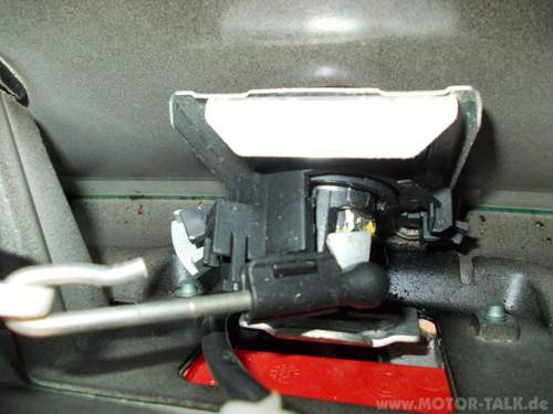

Hab also erstmal den Schlosszylinder/ Drücker vom Innenraum der HK her mit Sprühfett eingesprüht,
dito den unten sichtbaren Entriegelungshebel (so ein Kunststofffinger, der dann auf dem Gegenstück der Schlossfalle aufgleitet), weil auch die manuelle Öffnung der HK mittels Schlüsselstellung C und hereingedrücktem Drücker recht schwergängig war,

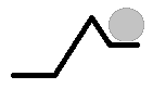

die Nulllage des Motors durch Betätigung der ZV (und händisch verriegelter, 2stufiger Schlossfalle bei geöffneter HK - sonst verriegelt die ZV ja nicht, weil sie die HK per Mikroschalter in der Schlossfalle als noch geöffnet erkennt!!!) justiert und ermittelt
und dann mittels der kleinen Gewindestange am Stößel zum Schloss/zur Konturenscheibe hin das ganze neu eingestellt und an der Stößelstange des ZV-Motors wieder aufgeclipst.
Nun kann der Motor wieder ganz einziehen und ausschieben und erreicht den notwendigen vollen Weg, um die Konturenscheibe so weit zu drehen, dass bei mittels ZV geöffnetem Fahrzeug beim Drücken des Schlosszylinders auch eine mechanische Entriegelung der Schlossfalle erfolgt und man nicht mehr "ins Leere drückt".
Vorher schob der Stößel des ZV-Motors das ganze mangels Fett und Weg einfach nicht weit genug, so dass diese Konturenscheiben nicht weit genug gedreht wurde.
Schwer zu beschreiben, aber wenn man sich´s selbst ansieht, wird es unmittelbar klar, zumal man ja bei abgeclipster Stößelstange selbst ZV-Motor spielen kann...

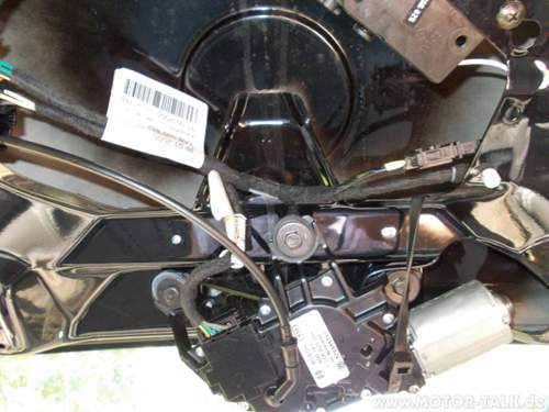

Siehe auch Bild 17 von 57 hier
