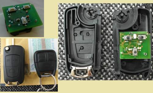

Schalter in der Fernbedinung nachlöten, irgend wie war da mal was das die Tasten kein Kontakt haben.

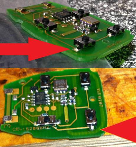

Themenstarteram 26. Mai 2020 um 20:15
Hab mal geprüft... Siehe bild
Grün macht klick
Rot macht nix
Wo bekomme ich diese Platine her und wie wird die dann auf meinen Vectra "geeicht"?
