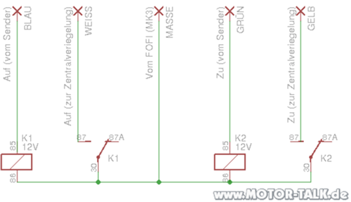

das wäre natürlich am besten.Hast du den nen schaltplan oder nen Tip welches kabel woran kommt???das wäre am allerbesten!!!

hab gerade an meiner Orginal ZV geschaut.dort sind ja 4 Kabel angeschlossen.Und an der Zubehör nur 2.Wie muss ich das denn nun anschliesen???möchte das Steuergerät oder die ZV nicht zerstören.

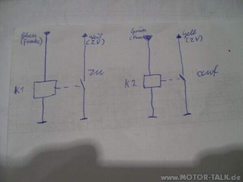

Wenn du das weiße Kabel auf Masse legst macht er zu......
und das Gelbe nach Masse macht die Türen auf......
Hast du vll. nen Schaltplan von deiner Zubehör ZV??
Weil da macht jeder Hersteller sein eigenes ding.......
Ich musste bei meiner damals über 2 Relais aus nem Positiven Signal n Negatives machen......
Aber Machbar ist prinzipiell alles.....
Wenn glück hast schon über 2 Dioden.....

ja ok das ist ja schonmal super und was ist mit den anderen beiden Kabeln???dem braunen und dem rot gelben???ich scann den schaltplan mal ein und dann stell ich den ein.Kannst ja mal schauen.

hier der schaltplan.Hoffe man kann allles erkennen.

Die anderen Beiden Kabel an der orginal ZV sind für die Spannungsversorgung der vorderen Servos...;-)
und wie ich dass sehe musst du nurnoch herausfinden ob, welches der beiden Kabel (Grün/Blau) für was (Auf/Zu) zuständig ist ;-)
und ob das Steuergerät High bzw low aktiv ist
EDIT:
Ist deine Zentralverriegelung zufällig von Powerlock?:-D-Der Schaltplan kommt mir nähmlich so bekannt vor.....
