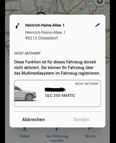

Hallo, ich möchte gerne von Zuhause aus ein Ziel an mein Auto senden.
Nach dem Versuch es zu senden, erhalte ich folgendes Pop-Up-Fenster. Siehe dazu Foto
Warum funktioniert das nicht?

Das Fahrzeug muss bei Mercedes me angemeldet sein.

Bitte checke im Portal (https://mercedes.me), welche Dienste und Funktionen für Dein Auto gebucht und aktiviert sind....
Themenstarteram 4. September 2021 um 15:04
Ja und nun?
Naja, wenn hier Alles normal aussieht (also einige 30 Dienste und Funktionen frei und aktiviert), fällt zumindest mir nicht viel mehr ein, als entweder den Freundlichen zu bemühen oder die Mercedes Me Service-Nummer (00800 9 777 7777) anzurufen....-

Ich habe jetzt den Support kontaktiert. Leider erfolglos. Die Anleitung dazu scheint für ein anderes Navi zu sein.
Nach Anleitung soll ich eine MB-App (MB-App/POI Download App als Icon im Display zu finden) öffnen die im Fahrzeug nicht zu finden ist. Auch soll ich eine eMail Adresse eingeben? Nur wo ist nicht ersichtlich. Habe alle Ordner und Unterordner durch aber nichts dazu gefunden.
Wo sollen denn die MB-Apps sein?

Standheizung kann ich von der Me-App aus der Ferne aktivieren. Ein Ziel fürs Navi nicht.
Musik wird via Bluetooth vom Smartphone abgespielt. Ein Ziel fürs Navi wird nicht übertragen, obwohl es mal funktioniert hat.
Ich habe schon die komplette Verbindung gelöscht und neu eingetragen. Aber die Zieleingabe vom Smartphone aus bleibt weiterhin ohne Funktion.
... also dann doch persönlich zum Freundlichen und dort mit dem (mit großer Wahrscheinlichkeit vorhandenen) MercedesMe Spezialisten das Thema durchkauen. Mich macht das "Nicht aktiviert" in Deinem Screenshot misstrauisch, da ist wohl etwas bei der Me-Registrierung daneben gelaufen.

Das Problem scheint jetzt gelöst. Ich habe die Suche im Internet bemüht und eher zufällig in einem Posting den Pfad zum auffinden der MB-App gefunden.
Im Headunit des Audio20 muß dafür das Menü Telefon/Internet aufgerufen werden. Über das Drehrad „Internet“ auswählen. Hier habe ich die Information erhalten, dass ich die Nutzungsbestimmungen bestätigen sollte und das Ganze mit meinem Namen, Adresse und email nochmals bestätige.
Damit ist die Fehlermeldung bei der Übermittlung der Zielübertragung für die Navigation verschwunden. Es funktioniert jetzt. Da es zu Anfang funktionierte, ich mich aber an diese Eingabe nicht erinnern kann, bin ich jetzt etwas ratlos.
