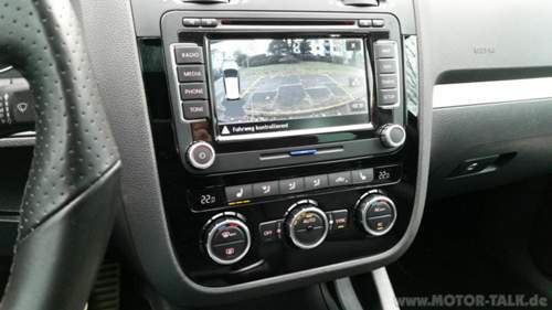

Hallo.
Bei mir war auch das Leuchtmittel defekt. Wollte mir auch die Spannhülse vom Golf 7 einbauen. Hat aber nicht gepasst. Hätte etwas an der Aufnahme am Fahrzeug wegfeilen müssen. Habe dann die LED, auf die alte Spannhülse montiert.

@Michael,
tolles Bild Deiner Spannhülse! ;)
