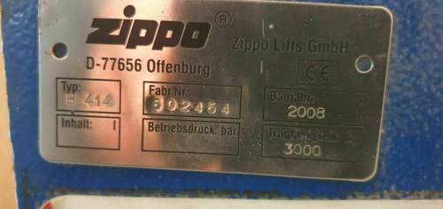

Guten Abend zusammen,
ich habe schon länger zusammen mit meinem Vater eine Zippo H414 von 2008 im Gebrauch.
Leider habe ich keinerlei Unterlagen dazu und finde auch nichts im Internet.
Jedenfalls hat die Bühne keine mechanische Verriegelung im Sinne von Zahnrasten oder ähnlichem. Dafür gehen an die Hydraulikzylinder noch kleine Schläuche dran.
Gibt es hier keinerlei Verriegelung oder wird dies hydraulisch gelöst?
Wir haben das Problem, dass die Bühne mal hält und dann wiederrum ganz langsam absackt bzw. alle paar Minuten knarzt.
Hat jemand eine Idee oder Zugriff auf Unterlagen?
Danke im Vorraus!

Dichtung im Hydraulikventil niO. mal nachgesehen ob man die wechseln kann?
Themenstarteram 9. Februar 2021 um 19:16
Nein, habe noch nichts weiter zerlegt. Hätte gerne erst das System verstanden, wozu die zusätzlichen dünnen Anschlüsse sind. Lade gleich noch Bilder hoch
Die dürften auch für den Gleichlauf sein, damit die nicht einseitig hoch geht.
Die dünnen sind für das leckoel.
Die kolbenstange ist ja nicht zu 100% dicht.
Gleichauf und sicherheit ist durch die starre welle, eine seite hält die andere
Komandofolge Prinzip !
Braucht keine Mech. Klinke
Aber zwei Zylinder pro Seite
Gleichlaukorrektur ganz oben je Hub
Bei Problemen Ventile verschmutzt oder defekt

Ok.. wie macht sie dann die Absturzsicherung ?
Themenstarteram 10. Februar 2021 um 16:22
Das würde mich auch stark interessieren. Funktioniert die Sicherung dann einfach über getrennten Ventile je Seite ?
Bis hierhin schonmal danke für die Antworten
Könnten auch Durchflussbegrenzerventile verbaut sein, so das wenn ein Rohr platzt die nur langsam absenken kann.
Je nach Alter muss auch son Sperrklinkengedöns noch nicht verlangt worden sein.
Nochmal, links ist mit rechts starr verbunden, heißt du kannst an einer seite alle schläuche ab machen und die bühne kommt nicht runter.
Max verbiegt sich die achse ein wenig aber das wars.
Deshalb braucht die bühne wie zb auch die nussbaum sprinter keine klinke oder ähnliches.
Und sorry das ich darauf hinweisen muss denn ich will kein Klugscheißer sein aber bühnen montieren und warten ist seid 16 jahren mein Beruf!
Moin, flaschenbeutel. Das mit dem abschrauben der Schläuche auf einer Seite kann ich nicht glauben.
Die Bühne hat doch 2 Systemkreise für die Hebezylinder, A & B. Auf einer Seite sollten dann doch ein
A & B Zylinder sein. Fällt zum Beispiel der A-Kreis wegen einer undichtigkeit im Drucksystem aus
übernimmt der B-Kreis die Hebe-Haltekraft der Bühne.
Undichtikeiten können die Zylinder ( Lecköl ) sowie Druckverluste im Steuerblock ( Ventile ) sein.
Glauben heist halt nicht wissen. Sollten Zyl. sein ?? hat die den 4 Zyl. ,,
Ach ja Scherenhebebühne da hatte hier schon mal einer nen Schaltplan reingestellt, die hatte so ein seltsames 2 kreis System und stand immer schief. Da war auch lange Ratlosigkeit.
Vielleicht mal die Suche nutzen.
Ich hätte jetzt gesagt das A die fahrfläche beim aggregat ist und B die rechte seite.
Wenn du dir die anschlüsse am aggregat anschaust siehst zwei spulen und je zwei anschlüsse auf einem ausgang.
Wenn also einmal A links und einmal A rechts wäre würden beide den druck verlieren und nur noch B halten.
Natürlich kann das so sein ohne frage.
Genaueres weiß aber bloß der Hydraulik plan oder dem Schlauch folgen.
Prinzipiell ist es aber egal, die funktion bleibt die gleiche.
Wenn aber die bühne von allein runter geht sind entweder beide ventile verschmutzt bzw defekt oder am überdruckventil geht was vorbei was ich eher glaube
Welches Öl ist drin, wie alt, lösen sich die Dichtungen auf?
