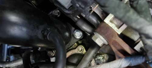

@joe_cocker schrieb am 17. August 2021 um 20:20:49 Uhr:
das hatte ich bei meinem auch mal. Waren alle 3 Schrauben vom Rohrsystem des Turboladers locker. Rechtes Vorderrad runter. Dahinter sitzt der Anschluss. Hat richtig gewackelt. Dadurch kamen bei mir die Zisch/-Pfeifgeräusche.
Könnte sein.....
Viele Grüße
also ich hab erst mal blöd geschaut was Du meinen könntest, weil ich nichts sehen konnte, was mit dem Turbo zu tun haben könnte.
Ich hatte fleißig Bilder gemacht um nachzufragen und ganz zum Schluss hab ich es wohl leider gefunden, denn es fehlen mindestens 2 Schrauben.
Die eine Schraube ist noch normal dreckig, daher vermute ich nicht, dass beim Zahnriemen Wechsel dort gepfuscht wurde.
Also mal eben die Schrauben zeitnah bestellen und versuchen sie rein zu bekommen. Oben rechts scheint sehr eng zu sein, muss ich für die Schrauben zu drehen irgendwas entfernen?
Oben links hab ich nicht geprüft, für mich ziemlich weit hinten oben, aber erst mal versuche ich es selbst bevor ich Ford dran lasse. Sollte doch machbar sein, wenn man bisl Werkzeug (Ratschekasten etc.) hat, oder?

@frostixxl
Ja, ich habe damals auch etwas erstaunt geschaut. War aber froh, als ich das gefunden habe.
Ich hatte nur das rechte Vorrad demontiert. Mit kleiner Ratsche ging das eigentlich ganz gut.
VG

Ich kann schon mal verkünden, dass Ford dort unterschiedliche Schrauben im Angebot hat :(
Es sind wohl nur 3 Schrauben, also genau die, die man von dort auch sehen kann. Ich hatte schon die Befürchtung, dass oben links sich noch eine versteckt.
M6x25 oder M6x30
Ich hatte eine M6x30 eingedreht mit einer Verlängerung per Hand. Sie lies sich komplett eindrehen und man konnte kaum sehen, ob sie komplett drin steckte.
Zum Glück war ja noch eine originale Schraube drin. Die Aushilf Schraube lies ich kurz drin, damit mit nichts runterfallen konnte.
Original ausgedreht, nachgemessen M6x25, nicht auf Lager wurde bestellt.
Ich habe M6 genug rumliegen, aber ich will lieber originale Schrauben verwenden, weil ich mir nicht sicher bin, welche Temperaturen dort herrschen und wollte daher keine Baumarkt Schrauben eindrehen.
Vielleicht sollte ich Schraubensicherung bei der Montage drauf machen.
Ich berichte, wenn sie drin sind und das Geräusch weg ist. Die Frau beklagt auch noch ein blechernes Klappern, könnte durchaus auch von dort kommen.
So, Schrauben sind drin, hab natürlich die Schraubensicherung vergessen.
Oben rechts die Schraube ist etwas schwierig zu erreichen, weil das Kotflügelblech die Sicht verhindert. Mit Handy als Kamera gehts auch schlecht.
Da mir natürlich eine Schraube runtergefallen ist, hab ich einen langen biegsamen Magneten geholt um sie zu fischen. Mit dem konnte man aber dann auch gut die Schraube in das Loch manövrieren und dann mit der Ratsche (mit Verlängerung), 8er Nuss anziehen. Unten rechts und unten links gingen ganz einfach.
Ergebnis: So wie es aussieht keine großartige Änderung. Klappern ist auf alle Fälle noch da, das Pfeifen hört man noch, dürfte leiser geworden sein, ist aber nicht weg.
Ich bin mir aber sicher, dass ich es schon immer leise gehört habe.
Es ist nicht mein Auto, ich fahre es zu selten, um den Unterschied direkt ausmachen zu können, würde aber schon sagen, dass es leiser geworden ist.
Unabhängig davon ist es besser, wenn das Rohrsystem vom Turbo an 3 vorgesehenen Schrauben hängt anstatt nur Einer :p

Es könnte auch sein das die Membrane vom Schubumluftventil einen Riss hat. Dazu die markierte Abdeckung (drei Schrauben) Abbauen. Vorsicht ist Federbelastet.
