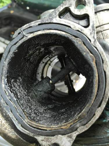

Hallo Leute,
ich bin neu hier und hoffe Ihr könntet mir bitte bei meinem Problem helfen...
Ich habe einen Audi A3 Sportback Quattro 2.0 tfsi bj. 2006. Seit kurzer Zeit ist mir aufgefallen, dass das Auto beim Starten anfangs leicht stottert und der Drehzahlmesser mit zittert. Beim Fahren allerdings ist alles normal, auser wenn ich im leerlauf stehe zittert der drehzahlmesser ganz leicht. Und seit heute ist auch noch dazugekommen, dass der bordcomputer beim stehenbleiben und\nach dem abstellen einen verbrauch von min. 7 bis12-14l/km und der durchschnitt steigt auch langsam. Und wenn ich dann losfahre steigt er anfangs bis über 30 l an, dann nach einer Weile geht es wieder normal bis ich wieder anhalte bzw. Abstelle.
Könntet Ihr mir bitte bei meinem Problem helfen? Ich wäre sehr dankbar für Eure Hilfe.
Mit freundlichen Grüßen Zeusentlein

Das hatte ich kürzlich auch ... bei mir war es das PCV-Ventil. ( http://20tfsi.blogspot.de/2013_11_01_archive.html )
Probiere doch mal im Leerlauf, den Öleinfülldeckel vom Motor zu öffnen ... dies dürfte durch den sehr hohen Unterdruck im Motor nahezu unmöglich sein.
Das ist sehr PCV-Defekt-Typisch das Verhalten
Themenstarteram 18. April 2015 um 18:26
Ja ihr habt recht! ;-) Ventil gewechselt und jetzt geht er wieder wie sau...:-P :-D danke nochmals

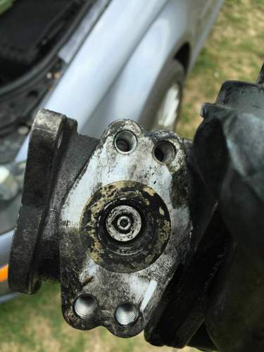

Nur habe ich den 2.0 tdi Motor und bei dem ist es anders aufgebaut wenn ich richtig sehe. Muss also beim tdi die komplette Ventildeckeldichtung runter und der pvc Ventil sitzt da drunter?
Beim DIesel kenne ich die Auswirkungen des defekten PCV Ventils nicht - hast du denn irgendwelche ähnlichen Symptome?
Ich habe im Leerlauf ruckeln. Manchmal nur leicht und ab und zu etwas stärker. Die Drehzahl schwankt dabei... Hab nur im Stand Probleme.
