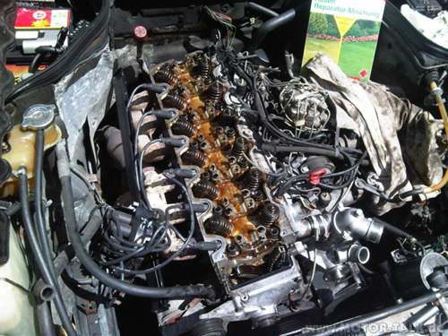

Hallo, ich habe an meinem ex M103 260er auch einmal die ZKD gewechselt.
Das Schadensbild war, das er in höhe der letzten 3 Zylinder an Stelle wo der Kopf auf em Block aufliegt, massiv Öl nach außen gedrückt hatte (1L Öl auf 1000km Verbrauch), und dann das ich jede Woche den Kühlerwasserbehälter neu auffüllen konnte - der war nämlich dann immer völlig leer
Es hatte ebenfalls weiß aus dem Auspuff gequalmt - und das im Sommer
Als wir dann den Kopf demontiert hatten, sah man das die Kolben der letzten beiden Zylinder vollständig Sauber gewaschen waren, während der 4. Zylinder so halb-halb sauber gewaschen war - von Fahrerseite aus Sauber, und die ersten 3 Zylinder garnnicht.
Den Kopf habe ich dann Planen lassen und er hatte eine leichte "U-Form" in Höhe des 4. bis 6. Zylinders
