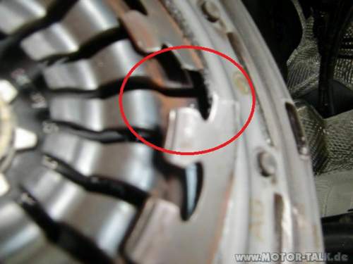

ich hab mal eine Frage bezüglich des kaputten ZMS an meinem Golf.
Ich habe dieses Geräusch (klackern im Leerlauf, bei gedrückter Kupplung nichts, auch während der Fahrt hört man nichts) seit ca. 2 Monaten. War erst sehr leise und ich hab Ihm dann nicht so
meine Aufmerksamkeit geschenkt, leider wurde es immer lauter und ich bin dann
doch mal in die Werkstatt.
Nun wurde mir gesagt, ist zwar untypisch bei nem Fernpendlerfahrzeig und 70000 km aber es
ist die ZMS. Leider übernimmt hier VW garnichs.
Hat jemand schon damit Erfahrungen gemacht, und hat bei euch VW was übernommen?
Ich fahre fast nur weite Strecken, wenn ich fahre. Selten Stadtverkehr etc.! Und bin
jetzt schon sehr irritiert. Auch hab ich keinen rasanten Fahrstill :-(...

das gleiche wurde mir damals auch diagnostiziert!
Am Ende war es aber, wie bei den meisten, die gebrochene Kupplungsdruckplatte, die am Getriebegehäuse schleift.
Das macht nicht sonderlich Mut, ich weiß! Bei meinem wurde das Ganze auf Kulanz repariert. Ich mußte 200 zahlen. Das Getriebegehäuse und die Kupplung (komplett) wurden gewechselt. Das ZMS war in Ordnung und völlig funktionsfähig!
Es kann natürlich bei dir das ZMS sein - das werden dir die Mechaniker erst mit dem Ausbau des Getriebes sagen können - aber vielleicht hast du mit der gebrochenen Druckplatte etwas mehr Glück im Sinne der Kulanz - Ich drücke dir die Daumen!

Egal ob es schließlich das ZMS oder die Kupplung ist, lass die Kupplung mit wechseln!
Druckplatte
Getriebeglocke
Getriebeglocke-detail

Themenstarteram 23. November 2017 um 22:00
Ach, jetzt weis i wo du schon geschrieben hattest. Falls es dich noch interessiert was daraus wurde:
Also VW war damals sehr unverschämt und hatte ewig auf die Kulanzentscheidung warten lassen (2-3Wochen), da ich dass Vertrauen schon in VW verloren hatte, (Telefonkontakt und Mails mit VW) aber aufs Auto angewiesen war und auch verschiedene VW Händler mir sagten, dass seit dem Abgasskandal sàmtliche Kulanzen erstmal zurückgehalten werden, hab ichs letzter Hand von nem Bekannten zerlegen lassen und siehe da. Es war der Schaden, der mir von (damals noch Händler meines Vertrauens) ausgeredet wurde.
Und zwar war nicht die Kupplung kaputt. Sondern die Kupplungsplatte. (Wie bereits oben jemand schrieb). Diese war gebrochen und hat mir schön langsam die Getriebeglocke zerkratzt.
Gottseidank hab ichs recht früh gemerkt.
Die Kupplung (auf die der VW - Fritze immer hinaus wollte) sah aus wie neu...
Wurde dann alles privat gemacht... Und Golf war seit dem in keiner VW Werkstatt mehr.
