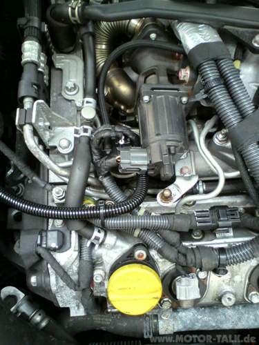

Öhhh, bei meinem ist AGR elektrisch gesteuert, einfach Stecker ab. MKL kommt zwar dann, aber er läuft bestens. Dein Y müsste noch per Unterdruck das AGR steuern...dann also einfach Schlauch ab. ;)
Den würde ich dann noch mit einem Stopfen verschließen, damit da kein Dreck rein kommt. Dann sollte das AGR zu bleiben, so fern es nicht gänzlich halb offen blockiert fest hängt. Fehlermeldung müsste dann über LMM kommen, aber kein Notlauf, sollte also gut fahren. Die Idee halte ich zur Fehlereinkreisung für sehr gut.

guten Abend
ich habe heute versucht das agr tot zu legen, leider habe ich das nicht geschafft.
ich finde es nicht, der Motor ist so was von zugebaut das ich nicht weiß wo er sitzt.
kann mir da weiter helfen, super wäre es mit bild materiell.
