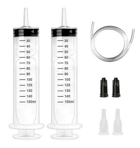

Das Problem mit der Motorölüberfüllung hatte ich auch 1x, wobei das nicht 1-2l zuviel waren wie der TE angibt sondern minimal zuviel. Ein dünner Schlauch mit einer Spritze hilft da sehr. Siehe Foto. Aber.......bei 1-2l zuviel würde ich da über die Ölablasschraube gehen.
Spritze
