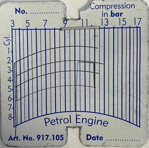

Mittlerweile wurde die Kompression der Zylinder gemessen. Mir wurde mitgeteilt, dass der 4te Zylinder auffällig ist und zu wenig Kompression aufweist.

Wie sind denn die Kompressionswerte ?
AEG
@AEG47 schrieb am 19. Februar 2021 um 03:44:44 Uhr:
AEG
Hey AEG47,
soweit ich mich erinnern kann hieß es "[...] geringfügige Abweichung". Ich weiß, geringfügig ist relativ. Zu dem Zeitpunkt reichte mir dies und ich habe nicht nach Soll- und Ist-Werten gefragt. Könnte es ggf. aber noch in Erfahrung bringen.
Wäre es logisch jedoch nachvollziehbar, dass das mit der Kompression und dem Ruckeln im LPG Betrieb bei warmem Motor zusammenhängt?

Bei 3-4 bar Unterschied merkst du erstmal gar nichts.
Daher auch die Frage nach den gemessenen Werten.

Das erzeugt nicht das Fehlerbild, wobei es wirklich gut zu wissen wäre, wie denn die Werte waren. Alle 13 und einer 12 ist auch eine leichte Abweichung.
