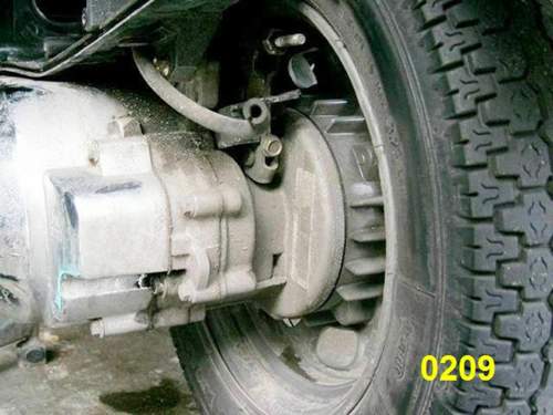

tut mir furchtbar leid, daß ich euch Beide vom Gegenteil überzeugen muß.
Hier könnt ihr nachlesen, wie die Entlüftung des Getriebegehäuses technisch realisiert ist.
Gruß Wolfi
Labyrinthkanal ist da der richtige Ausdruck.
Wie kann man nur so einen Mist verzapfen statt den Ausgang oben zu realisieren.
Na ja, wie es auch sei mir soll es recht sein wenn es bei diesem Roller auch so ist.
Das hab ich mir gedacht das du damit kommst ,das ist aber was ganz anderes.Das Loch ist nach aussen offen und intern nach unten verlängert.Die eigentliche Entlüftungsöffnung ist oben am Getriebe.Ungefähr da wo du das Labyrinth auf dem Bild markiert hast.
Ausserdem hast du meine Beipflichtung aus dem Kontext gerissen:
>Verlängerungen/Umleitungen sind möglich.In diesem Fall ist der Anschluss nicht sichtbar.<
Dieser wird höchstwahrscheinlich oben ins Getriebe gehen.
