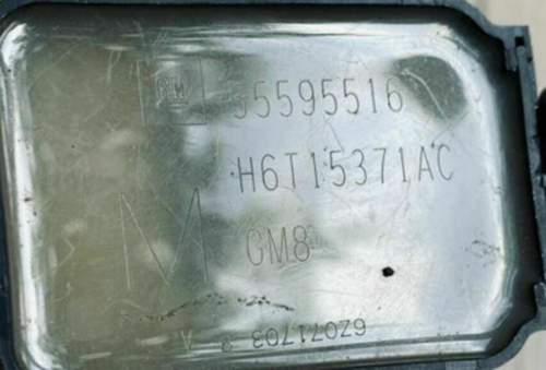

Haste da ne Boschnummer von den Spulen ?
Oder ist das AMI-Kram ?

Sind die originalen GM vom Werk drin.
Muss ich morgen mal schauen was dort alles drauf steht.
Habe nur die originale Teilenummer : 55595516.
Bosch stellt die meines Wissens nach auch nicht her für den Motor.
