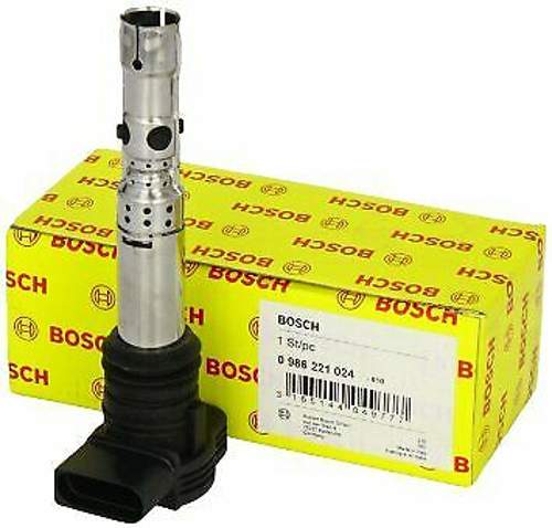

- morgen werde ich noch testweise die Zündspulen tauschen. Allerdings habe ich erst alle vor gut 30tkm gewechselt und kann mir nicht vorstellen, dass die schon wieder durch sind.

Der Zündspulentausch ergab wie erwartet keine Besserung.

Die Zündkerzen und -spulen habe ich sowohl untereinander getauscht, als auch testweise durch alte, funktionierende ersetzt. Fehler ist weder verschwunden, noch wanderte er mit. Daher schließe ich das aus.

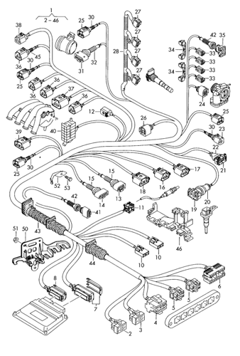

Deswegen bin ich noch auf eine andere Idee gekommen. Vielleicht ist es der Motorkabelbaum!
Das würde doch erklären, warum der Fehler nicht wandert und zeitweise Fehler bei den Einspritzdüsen und Lambda hinterlegt waren, sie jetzt aber wieder verschwunden sind.
Vielleicht verabschiedet sich gerade die Leitung zu Zylinder 1 und funktioniert momentan nur richtig, wenn der Motor warm ist. Ich habe einige Beiträge zu durch die Hitze porös gewordene Kabelbäume beim 1.8T gelesen (Golf4, A3).
Gibt es eine Möglichkeit, wie ich dem nachgehen kann? Sonst irgendwelche Vorschläge, was ich mit dem VCDS messen soll?
Zündendstufe defekt hatte ich erst am 2,7T, der hat gleich zwei von den Dingern.
