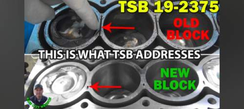

Klingt nach dem typischen 1.5 Ecoboost-Problem.
Wie lauten die letzten beiden Buchstaben vor den letzten 5 Ziffern deiner FIN (Fahrzeugidentifizierungsnummer)?
Daraus lässt sich grob bestimmen, wann der Wagen gebaut wurde und ob noch der alte Motor oder schon der neue, überarbeitete Motor verbaut wurde.

@woldtsungeheuer Was meinst du mit deiner Frage nach "altem Modell"? Wenn du den Murks-Motor meinst, dann ja, der wurde nämlich erst ab Frühjahr 2019 verbessert (laut Ford).

Mein 1.5er Ecoboost ist auch von 2017 (geb. Sept.) und hat mittlerweile 132000km runter, OHNE Auffälligkeiten. Allerdings bei durchweg zurückhaltender Fahrweise.
Und ja, das ist der anfällige Motor!
Auf dem Bild kannst du sehen, worin der Unterschied genau besteht.
