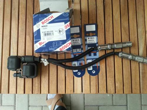

das OBD hat wieder die Fehlercodes "P0303: Cylinder 3 Misfire Detected" & "P0304: Cylinder 4 Misfire Detected" gemeldet, deshalb ich micht entschlossen die Zündspule 3 + 4 zu tauschen. Der Fehler tritt selten auf, so dass ich noch nicht weiß ob es eine Verbesserung bringen wird.
Die Zylinder werden beim W169 von links nach rechts gezählt wenn man vor dem Auto steht, sprich beim Beifahrer ist Zylinder 1 und beim Fahrer Zylinder 4. Es sind 2 Zündspulen verbraut. Die linke ist für Zylinder 1 + 2 und die rechte für Zylinder 3 +4.
Hier eine kurze Anleitung.
- Steugerät abschrauben 2 x T20 Torx-Schrauben und nach oben wegklappen
- Luftfilterkasten ausbauen 3 x E8 außen Torx-Schrauben und den Unterdruckschlauch am Motor abziehen. Auf Bild 1 ist er abgezogen.
- Drosselklappe abschrauben 4 x T30 Torx-Schrauben und einbaulage merken (Bild 2).
- Zündspule den 3 poligen Stecker abziehen (mit einer Nase gesichert). Danach die beiden Kabel zu den Zündkerzen abziehen unbedingt merken / markieren welches Kabel zu welcher Zünderkze führt.
- Die Halterung an der Drosselklappe mit 2 x T30 Torx-Schrauben abschrauben und etwas zur Seite schieben. Jetzt kann man mit einem Winkelgelenk und Verlängerungen die T30 Torx-Schraube der Zündspule lösen (Bild 3). Alternativ kann man auch das schwarze Schild lösen, welches oben mit 2 Schrauben und direkt unterhalb der Zündspulen mit 2 Schrauben befestigt ist lösen.
Jetzt wieder alles zusammenbauen.

Ich bin jetzt seit dem Wechsel knapp 600km gefahren und der Fehler ist bisher nicht wieder aufgetreten. Aber man soll den Tag nicht vor dem Abend loben. Im Sommer ist das Problem fast nie aufgetreten. Jetzt zur kalten und nassen Jahreszeit ist es verstärkt aufgetreten. Vielleicht hatte auch einfach nur eines der Kabel eine schlechte Verbindung und durch das aufstecken wurde dieser erst mal beseitig und der Fehler taucht später wieder auf.Zitat:

Bei ebay bekommt man Noname Zündspulen unter 40 Euro, so dass man einen tausch einfach mal versuchen kann.
Man kann natürlich auch die beiden Zündspulen kreuz tauschen und so schauen ob sich das Problem auf Zylinder 1 + 2 verlagert. Allerdings war mir der Aufwand zu groß.

Leider hatte ich es wieder. Es scheint ein gewisser Zusammenhang zu Regen oder Schnee zu bestehen. Vielleicht kommt Spritzwasser an die Zündkabel.
Ich habe die Zündkabel 3 + 4 jetzt getauscht.
Bisher hat es 2 starke Regenfahrten ohne Fehler überstanden. Ob es die Lösung war wird aber nur die Zeit zeigen.

wir hatten mit unserem A150 vor ca. 3 Jahren das gleiche Problem, bei nasser Fahrbahn fing der Motor an zu stottern. Die Werkstatt diagnostizierte ein defektes Zündmodul. Beim Austausch wurde klar warum: ein "reingewürgter" und dabei möglicherweise abgeknickter Stecker (wahrscheinlich bereits bei der Montage im Werk, da bis dahin die Zündmodule nicht angefasst wurden) ließ Spritzwasser eindringen, eine nachträgliche Abdichtung wäre riskant, somit wurde das Modul ausgetauscht. Kosten gingen tlws. auf Kulanz.

auf dem dritten Bild der Zuendspule 3+4... Ich vermute das sichtbare Kabel ist das der 4. Zundspule...
Ich kann gerade nicht das Kabel der dritten finden. :-s
Hat da eventuell jemand eine Info fuer mich.
Besten Dank!
