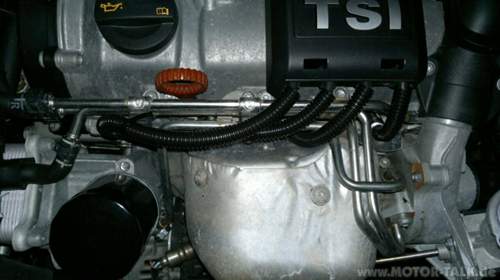

vieleicht könnt ihr mir helfen und zwar wurde ein Zündkabel wie auf den Bilder zu sehen ist an unserem Polo von einem Marder zerbissen. Kann mir jemand sagen wie ich dieses Teil am einfachsten wechseln kann oder ob man dies doch besser in einer VW Werkstatt machen lassen soll?
Was wird mich das Teil ungefähr kosten.
Vielen dank im voraus für eure Hilfe!
Anscheinend keine Seltenheit beim 1.2 TSI Motor, denn VW hat seit paar Monaten nun diesbezüglich eine neue Abdeckung ins Programm genommen. Hab sie mir bereits nachgerüstet, kostet so um die 27€ ... TN: 03F 103 935
Hatte dazu bereits eine kurze Plug&Play Anleitung in nem anderen Forum gepostet:
So, ist da, passte Plug&Play =)
Altes TSI Schild die zwei Rastnasen vorne mit Schraubenzieher oder Fingernägel lösen und heraushebeln. Neue Abeckung dann vorne wieder rein und dann ist zusätzlich noch hinten ne Verrastung, diese dann auch mit fest drücken zum Schluss.
Einzig was ich geändert habe, in der Mitte war so ein Kunsstoffkreuz dass die 4 Kabel zusammenhält, da ist die Abdeckung voll aufgelegen.
hab daher kurz die Kabel raus und wieder rein, aber mit soviel Kabelreserve wie möglich, damit es nicht so spannt. (siehe Bild)
Zum Wechsel, eigentlich gibts dazu bei VW nen Spezialabzieher (für Zündkerzenseite) zum Wechsel, aber ne abgewinkelte Zange (
z.B.
) tut es i.d.R. auch. Alles nur gesteckt (beide Seiten), einfach feste ziehen.

Ich habe gerade am Dienstag alle 4 Kabel getauscht bekommen...kam auf ~82 Euro ...ein Kabel kostet 17,22 netto.
Überprüfung der Kabel lies ich keine machen, sondern direkt , ohne Tamtam tauschen, weil offensichtlich alle betroffen waren.
Aber auch eine Überprüfung sollte nicht die Welt kosten und der Kabelwechsel geht ratzfatz...
Ich würde dir zur Sicherheit dazu raten, weil bei meinem 1. Marderbiß scheinbar nur ein Kabel betroffen war und eine Überprüfung dann 3 neue Kabel ergab. Dieses Mal waren auch Schäden auf der Unterseite, die von oben überhaupt nicht zu sehen waren. ansonsten sind bei mir immer die Kappen vom Marder durchgetackert...
Ich glaube die machen das mit Wasser, um zu sehen, ob bei Feuchtigkeit der Zündfunke durchgeht...weiß es aber nicht so genau...auf jeden Fall keine riesen Sache und daher wohl auch nicht sooo teuer...

kann mir einer von euch sagen, wie die Durchnummerierung der einzelnen Zylinder beim TSI Motor ist?
Beispiel: Links ( Kette ) nach rechts ( Batterie ) 1,2,3,4.
Brauche nämlich 2 neue Zündkabel. Möchte Sie mir einzeln Kaufen. Kann aber die Kabel nur nach Zylindernummerierung aussuchen.
Patrick
[Von Motor-Talk aus dem Thema 'Zylinder Nummerierung 1.2 TSI' überführt.]
Beim Reihenmotor beginnt die Zählung der Zylinder IMMER ggü. der kraftabgebenden, also, Getriebeseite, mithin auf der Seite der Steuerkette (noch, die wird bei den kommenden VW-Motoren wohl auf die andere Seite verlegt werden...), also:
Wenn Du vorm offenen Motorraum stehst, von links nach rechts 1-2-3-4,
der erste liegt also vorm Beifahrer und der vierte vorm Fahrer, quasi.
Die Zündreihenfolge weicht bekanntlich davon ab, die ist 1-3-4-2, jedenfalls beim 4-Zylinder, war aber hier nicht gefragt:D
