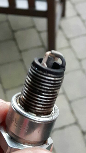

Es war wieder so weit, hab dem Mex neue Zündkerzen verpasst.
Diesmal mit kleiner Überraschung beim 2. Zylinder:
Mir ist irgendwann vor Monaten beim Tausch der Zündkabel die Plastikhalterung am Gebläsegehäuse abgebrochen und ein kleiner Plastikknubbel ist in den Gebläsekasten gefallen. Dachte mir, der bleibt dort schon irgendwo. Aber nein, er ist runtergewandert bis zum Zylinderkopf rechts und hat beim Zündkabel von Kerze Nr. 2 "gelauert". Als ich das Kabel abgezogen hab, ist er zur Kerze runter. Das war der Grund, warum ich minutenlang den Zündkerzenschlüssel nicht über die Kerze bekam und ich dachte schon, irgendwas stimmt nicht. Das Foto per Handy verriet, was los war.
Mit den Fingern ging der Knubbel allerdings nicht raus, zu eng da unten. Dann der Versuch, ihn mit dem Staubsauger rauszuholen. Fehlanzeige. Erst eine lange Pinzette und eine lange, blinde OP - man sieht da ja gar nichts, kann nur herumtasten - haben ihn rausgeholt (ein Kumpel war es).
Und zuletzt das Zündkerzengesicht nach 15.000 km (von re nach li 1 bis 4)
Mac
Sieht ok aus, etwas fett, etwas nach Kurzstrecke, aber lebendig. Letzteres ist wichtiger... :)

Bei der Kontrolle vor 6.000 km war das Bild eine Spur heller (siehe unten).
Der Verbrauch liegt bei ca. 7,5 - also nicht zu fett, denke ich.
Er läuft sehr gut, deswegen würde ich am Gemisch nichts ändern wollen. Was meinst Du?
