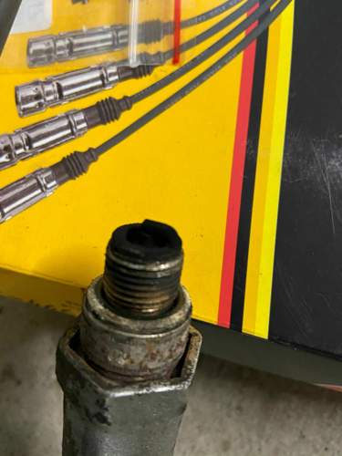

Ich habe schon oft gehört und auch schon 2x selber die Erfahrung machen müssen, dass die W8AC Zündkerzen schon neu kaputt sein können.
Deshalb suche ich Alternativen.
Leider weiß ich nicht, wie andere Hersteller ihre Kerzen nennen.
Außerdem habe ich mal gelesen, dass die W7AC auch für den Käfer geeignet sein sollen - hat einer Erfahrung mit diesen Kerzen?
Die Kerzen brauch ich für meinen Notfallkoffer in meinem 63er Käfer mit Originalmotor.

Beru Z68
NGK B5HS
NGK 5111
BP7HS fahr ich im Mex, und im Ovali,
Im 2ltr sind die super wie es sich im orginalanfühlt kann ich nicht sagen

keine Ahnung ist nur nen anderer Wärmewert..... ansonsten sind die W7AC und W8AC die selben.
Die W8AC wäre die richtige.Eine 7er ist nur was für Tuningmotoren.
Ich rate aber auch immer zu NGK und da ist es die B5HS , die passt bei serien oder seriennahen Motoren.
Für solche ollen Kerzen mußt du aber nicht auf ein Treffen fahren und welche kaufen die schon 40 mal in eine Kiste geflogen sind. Die kann man auch für 10€ online bestellen.
Mit einem zweiten oder dritten Satz als Reserve ist man für Jahre dann bevorratet.

Hatte die Bosch W8AC über zwanzig! Jahre drin. Fahr sehr wenig.. Das Kerzenbild war TipTop. Nur die vom dritten Zylinder halt etwas heller. Nach Zündaussetzern in betriebswarmem Zustand, wechselte ich, mangels Verfügbarkeit der Bosch, auf die entsprechenden NGK. Kann nach 500 km keinen Unterschied erkennen. Rausschrauben zum gucken tu ich nicht, weil das ein schreckliches Gefummel ist ;)
NGK B5HS
Habe hier NGK BP5HS als Ersatz liegen. Das "P" steht für vorgeschobene Isolatorspitze. Ist so in der Käferfarm gelistet. Habe ich die falsch gekauft und ohne "P" besser bzw. die richtigen?
Motor: 1300 AB
Schau doch mal auf die Seite von NGK in den Produktfinder.
Da steht B5HS für den 1200er und den 1600er.
Ob die von der Käferfarm besser wissen was der Kerzenhersteller(NGK) baut und wo es verbaut wird müßte man die mal fragen.
Wo der genaue technische Unterschied liegt steht bestimmt auch auf der HP von NGK. Ob das bei deinem Motor Sinn macht sei mal dahnigestellt.
Grundsätzlich sollten die aber auch in deinem Motor funktionieren.
Vari-Mann
die P klingeln bei hochverdichteten Motoren, sonst machen die keinen Stress, also bei Serien Motor kann man die einbauen.....
