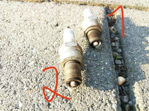

Bisher habe ich an meinem Käfer zwei Mal die (normalen) Kerzen gewechselt. Zuerst waren NGK drin, da habe ich Bosch (Made in Russia
) reingeschraubt, jetzt die Beru.
Beide Male waren die alten Zündkerzen einheitlich rehbraun, keine Verkrustungen o. ä. dran.
Die Beru habe ich jetzt vielleicht 1000 km drin.
